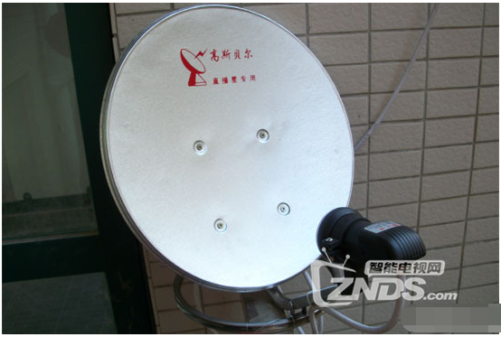

中星9九卫星方法
3个方法看中星9九卫星教程
方法一:
  自从中星9九卫星升级后部分山寨机开机无法完成自动升级,刚才用一垃圾天诚机试验,开机后自动搜索到39%后死机,遥控失灵无法退出,注意这不是死 机,将信号线拔掉,会完成自动搜索,由于无信号搜索,搜完后显示搜到0套电视+0节目套广播节目,此时遥控能用,接收机处于无节目状态,然后接上信号线, 进入莱单,将四组转发器进行手动搜索,注意,一定要手动,自动搜索会再次死机的,手动搜索完成后接收机可恢复正常工作,大家可以试试!
方法二:恢复出厂设置
 今天试了一下,升级程序确实进入接收机了,但是你如果启动升级程序,仅序号从01、1001、004变到06、10001、004,升级条根本不变化。然后自动进入自动搜索,到39%以后,进度条就不动了。但是频点在一直在增加变化。你中断退出。一个节目也没有保留。
  你不中断推出,频点一直在增加。外观看就像死机了一样。
  解决办法是进入设置,返回出厂状态,密码9999或者0000.然后进入手工搜索,频点一没有节目,进入频点2搜索就有了节目,频点三四也有节目,2,3,4这三个频点就有了54个节目。和以前一样了。
方法三:山寨机升级
  中九机对机升级,母机一台。其实就是目前可以看的机器。串口线一条。子机一台只目前无法升级或持续显示升级状态的几子。 步骤1连接好串口线机器后面。2。母机通电---按三下F4键。3。确定。此时母机面版显示ON。4,子机通电打开,面版显示为乱吗。5,升级开始母机面 版显示001到099在变为E-P最后在变成001。升级成功。
