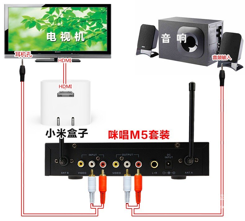

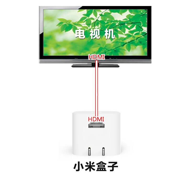

1,先用高清线连接电视跟小米小盒子,把小盒子插上电

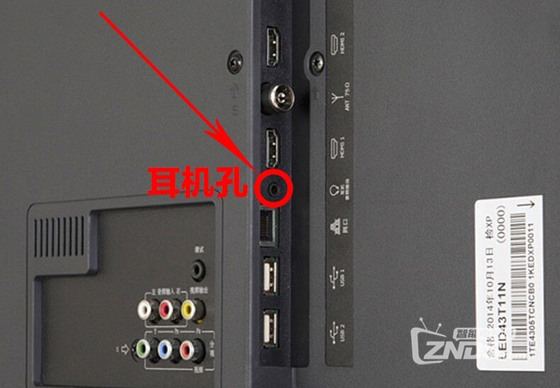

2,然后在电视上找到耳机孔/AV输出孔/音视频输出孔/音频输出孔/其他输出孔,其中一个即可

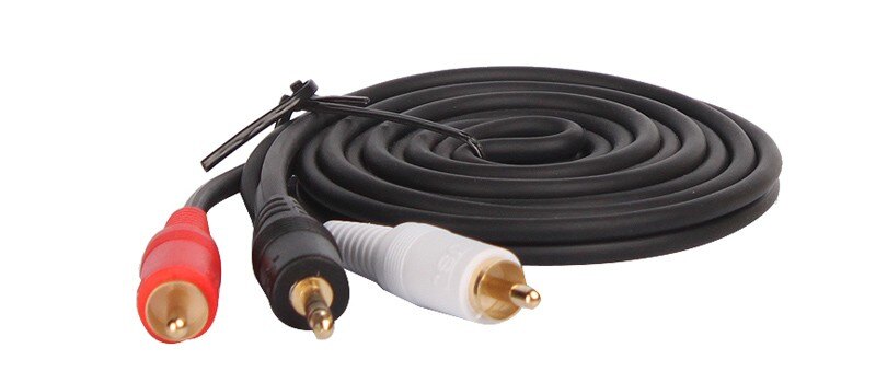

3,找一根1分2音频线(如电视输出孔是其他孔,用其他配线即可)

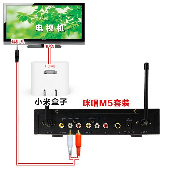

4,用1分2音频线黑色一端接电视耳机孔,红白端接咪唱无线话筒主机INPUT红白输入孔
5,然后再用音频线连接咪唱无线话筒主机OUTPUT红白输出孔,到音响输入(音响输入孔不一样所用配线不一样,所有有源音响都可以连接)

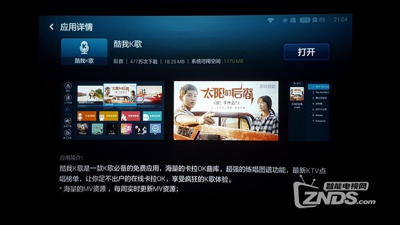

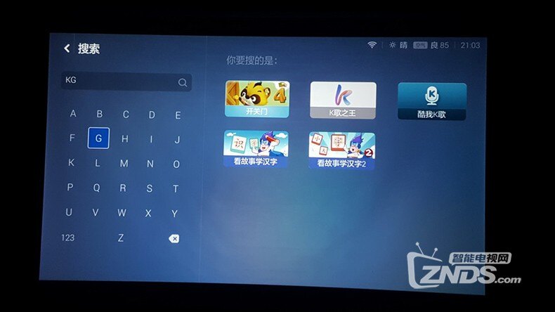

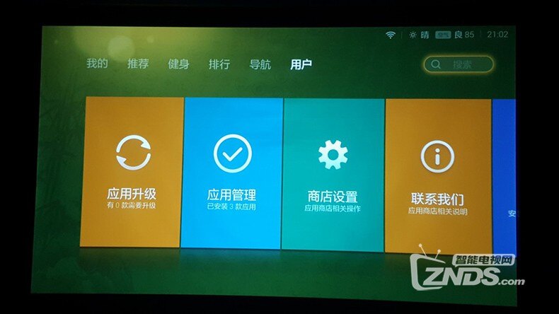

6,然后打开小米盒子应用商店

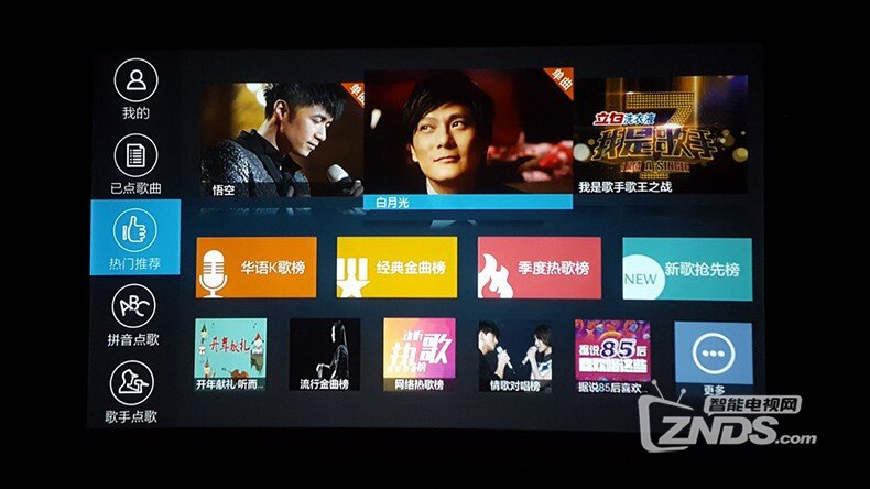

7,搜索唱歌软件,比如酷我k歌、k歌之王等
8,安装好唱歌软件

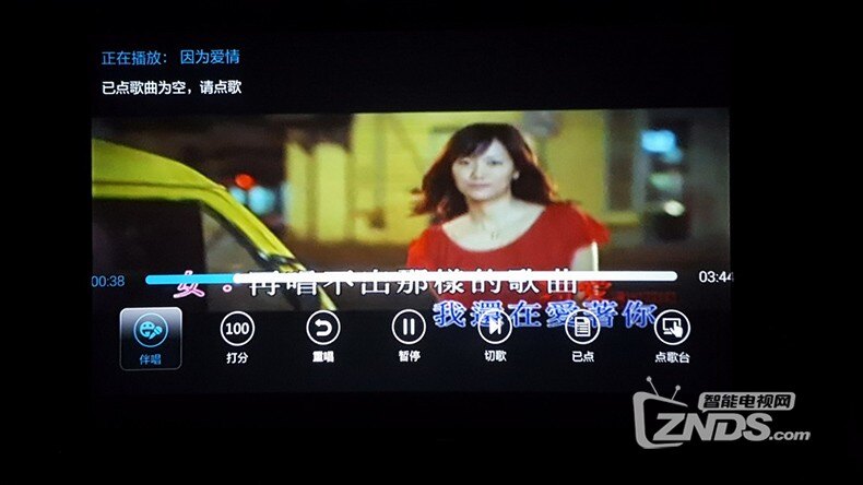

9,打开唱歌软件就可以自由点歌了
10,在歌曲播放页面点击菜单键,即可选择伴唱、切歌等功能
