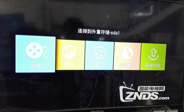

1、首先您需要下载如下1.02.04版本的ROM,放到您的U盘一级目录下。请注意:此时请保证你的U盘的剩余空间在1G以上,且U盘必须为fat32格式的;
下载请注意:文件名称必须改为update.zip
固件下载地址链接: http://pan.baidu.com/s/1nvAMilr 密码: 5vb9
2、开机情况下,将U盘插入盒子,此时会看到有一项升级提示,选择升级即可;

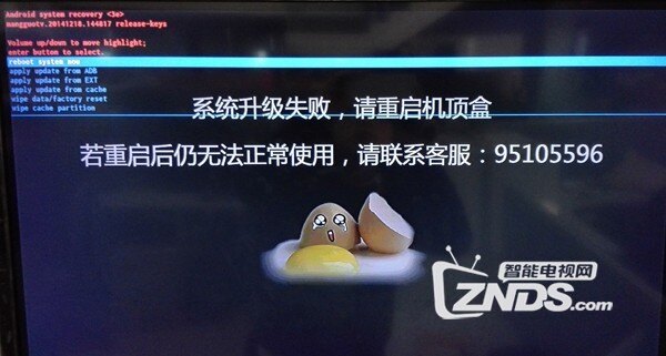

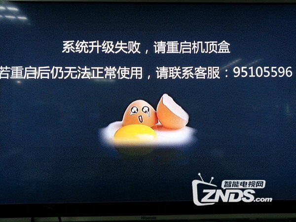

3、如果你的机器出现升级失败或无法打开的情况,请按照如下方法:
将U盘插入盒子,快速点按左键,系统会自动检测升级包升级

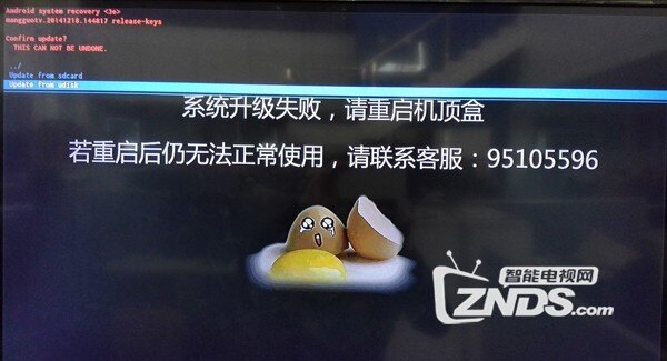

也可以快速点按上键进入recovery模式,选择第二项(带EXT的,此时插入U盘)

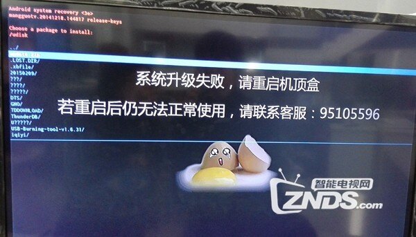

进入之后选择最后一项Udisk
进入之后选择你刚才放进U盘的文件:update.zip

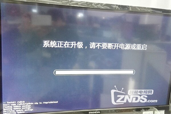

点击就可以,此时注意不要断电哦
