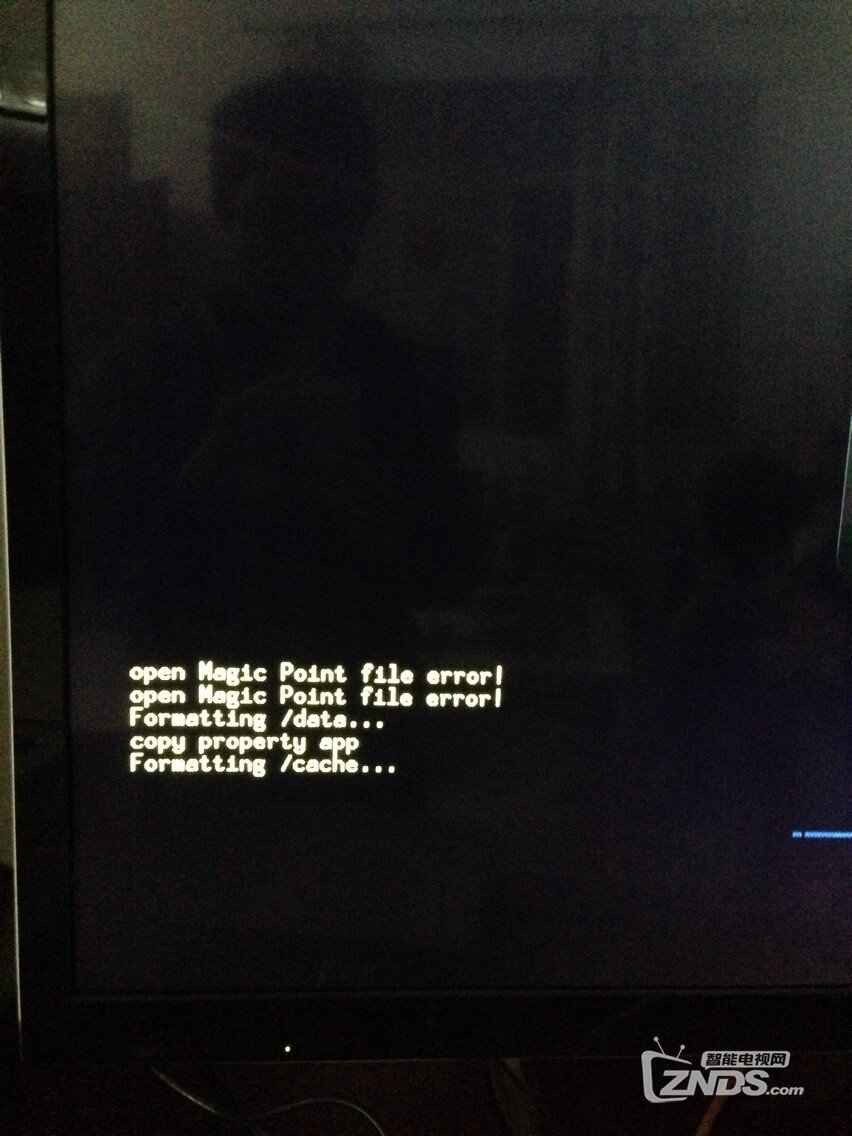

由于不能忍受进入系统就默认LeTV应用,遂删除所有乐视的启动器,安装了其他的启动器。(没拿系统权限,但已勾选永久)结果开机停留在启动画面。
刷入LeTVUI 2.3,删除了乐视桌面启动器就不能进入系统
而后尝试进入Recovery,出现错误.
open Magic Point file error!
现在可能只有联系天猫售后了。

 楼主| 发表于 2014-2-4 09:52 | 只看该作者 | 来自广东
睡不醒的CV 发表于 2014-2-3 13:54
我想问下 最后这个事情怎么解决啦?我也遇到同样的问题了。。。。。
将网线插入魔盒就可以刷机。
找ip地址在路由DHCP,名字是androidxxxxxxxxxxxxxx

板凳
 楼主| 发表于 2014-1-23 18:51 | 只看该作者 | 来自广东
浪里小白龙 发表于 2014-1-23 18:48
在刷回来
只要能开机,就可以有办法刷回来
不能进入recover,所以不能刷回来。

7#
发表于 2014-1-24 16:14 | 只看该作者 | 来自广东
你这样的情况已经可以使用有线网络DHCP自动获取网络IP,然后通过网络ADB安装回原来的桌面启动器,或是直接网络刷机就行了,大把多教程,用不着天猫售后的。。。
8#
发表于 2014-1-25 13:58 来自ZNDS手机版 | 只看该作者 | 来自安徽
没必要售后,我有一次替换了letv桌面.开机卡在第二屏,但是发现盒子已经连上了无线网络,于是用adb修改权限,重启,一切恢复正常。
