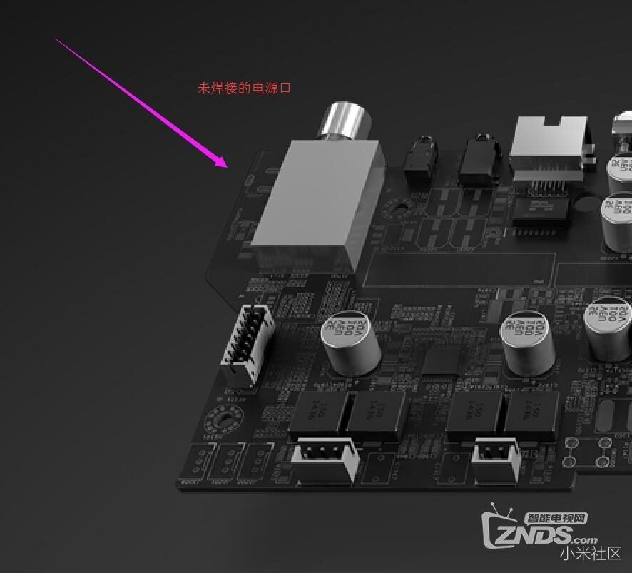

    第一步、焊接DC座(主板位号:J1000)
    个人感觉改主板最难的就焊接这个DC座,因为主板的散热速度非常快。需要用大功率的烙铁才能把焊盘的焊锡融化,而且DC的孔全部都被焊锡堵住了,焊接DC座时先给焊盘加些焊锡同时对三个焊盘同时加热此时DC座从正面快速插入。
