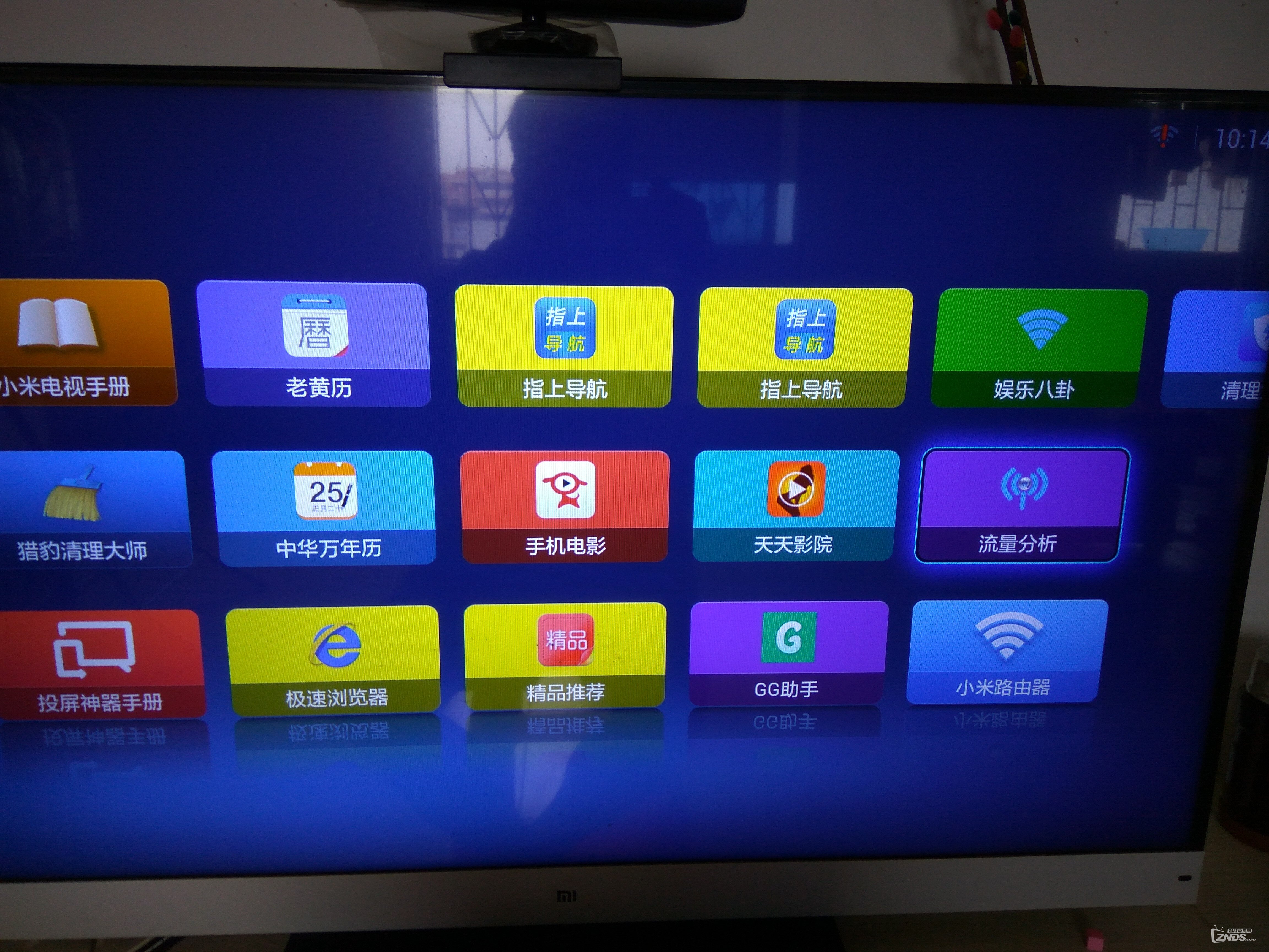

小米电视1,买了有3年了吧,几个月前不知道是不是升级了系统的缘故,就不断的弹出广告,这些广告是不断的弹出来,布满整个屏幕,是关于一些软件的下载广告,而且会自动关机,关机后不能开机,要重新拔掉电源后才能再 ...

在挖一下自己回的坟,故障已解决,说下方法供后者参考
故障描述,如题像楼主描述的差不多
故障分析,我觉得就像电脑中了流氓软件一样,自动下载安装软件,推广广告什么的
故障解决,下载360杀毒安卓版的,如果遥控不好操作就找到电视USB口插鼠标,一般都可以识别,我就是安装了几款查杀软件解决的,要记得其实电视也是安卓的,手机上能装的软件,电视上也可以安装的。
终极解决方案,上X宝,有卖电视固件的,找到自己电视标签,拍照给他,他会把刷机方法和固件发给你,这办法100%奏效,只推荐给懂得朋友。

我的是海信电视,最近也是出现这个问题,弹广告,布满整个屏幕,而且还是些带色的广告,然后自动下软件,有 ...

我之前也是碰到一样的问题,感觉电视跟手机中毒了的症状一样。
具体解决方法是进recovery模式(我是米2,用电视下巴进的,米1应该是用遥控器进吧?lz具体自己百度一下,不过你都双清了,应该是已经进去了)。重点不是双清或者3清,是在recovery模式下选择重新启动,然后会弹出进入系统2(当前),系统1两个选项,选择系统1就行,系统2应该是中毒被劫持了(怎么清除我也不知道),反正用系统1还是可以用的。
目前我的电视运行ok,就是相比之前有点慢,也许是刚刚装完各种软件的原因?
希望对你有帮助哈!

我的是海信电视,最近也是出现这个问题,弹广告,布满整个屏幕,而且还是些带色的广告,然后自动下软件,有的软件居然还能自动安装,像楼主说的天天影院,查杀删除,恢复出厂设置什么的根本没用,有一个TY的进程,但是进文件目录找不到,唉,万能的大神,你在哪里……
