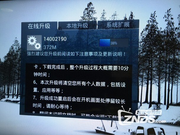

一,对酷开系统版本的要求
1、系统版本高于14002190以及以上版本(低于此版本,请先在线升级,如下图);

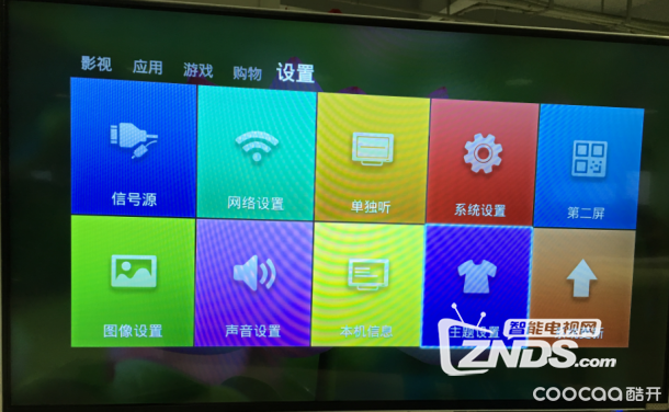

2、升级到14002190的版本后,主页多了一个“设置”模块,如图:

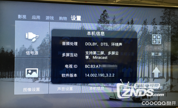

3、系统版本信息,请在本机信息查看。如下图:

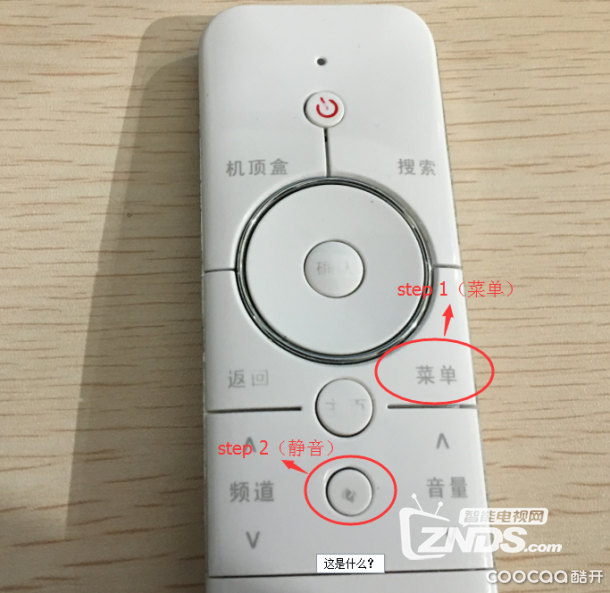

1、遥控器需要有“静音”按键;
2、先确认电视是通电就开机,还是需要通电后,处于待机状态。
3、如通电直接进入开机状态的,请在上电时(指示灯蓝灯状态),猛按遥控器的“菜单键和静音“,先按“菜单”后按“静音”,不要同时按,重复多按几次没关系。
     如果进入待机状态,请先手动按电视背后的power键唤醒(短按)进入蓝灯状态,再做以上操作;
    特别说明:
     a、确认遥控器的菜单键,按出来的就是菜单选项
     b、静音键必须是静音键的功能
          原装遥控器“白富美”图 153747u8b89dod9bd88fia.png.thumb.jpg       c、万能遥控器和其他遥控器只要符合ab条件,均可实现

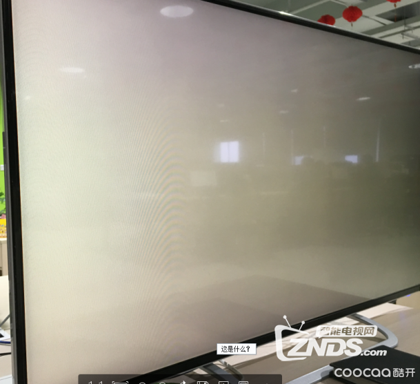

    d、重要步骤:电视通电,让指示灯蓝灯亮起后,猛按遥控器,先按“菜单键”N次(2-3次也可),后按“静音键“,此步骤一直重复,到屏幕亮起,即可停止操作
     e、经过我N次测试,彩屏的颜色有,浅黄色/浅绿色/浅橙色等等······

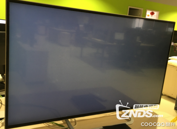

     f、彩屏过后,会有黑屏/灰屏的跳转,在灰屏状态,会停留5S左右,才会出recovery界面。

2、灰屏(停留时间较久)

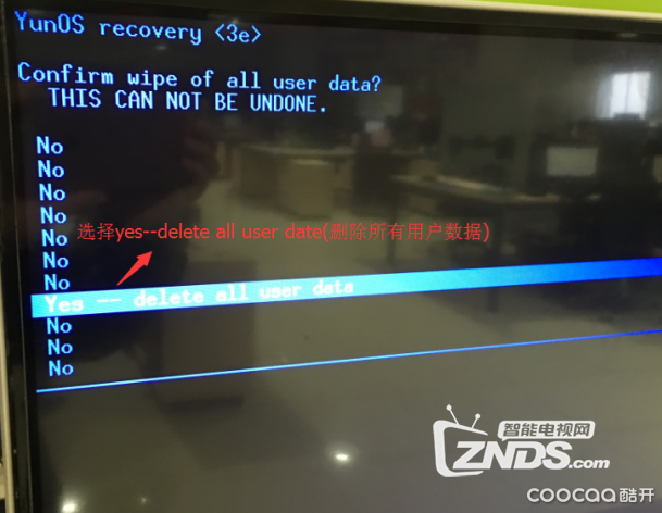

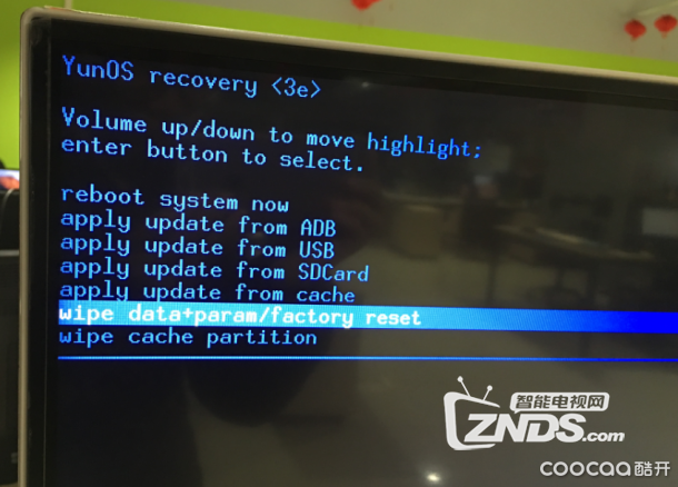

recovery界面示图:
第一步选择:wipe date/factory reset(恢复出厂设置,不保留安装的应用)
第二步选择:yes/delete all user date(删除用户数据)

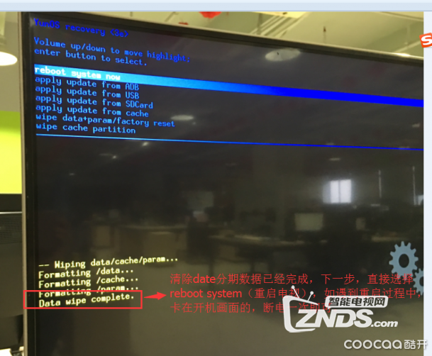

清除完后,可看到下图,wipe date complete,然后选择reboot system(重启电视)
开机画面跳转完后,会到系统优化界面,等应用优化完,即可。
6、有强迫症的小伙伴们,也可顺带清除下wipe cache partition.

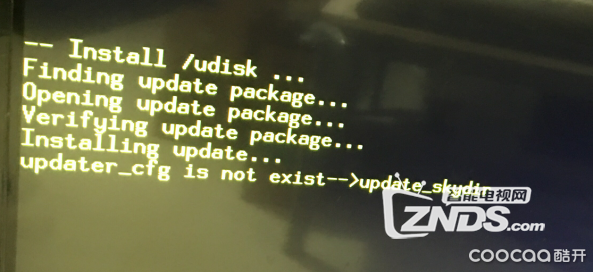

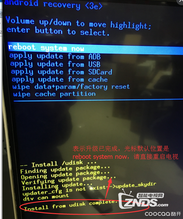

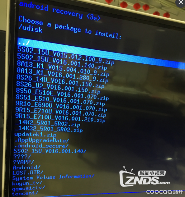

7、如通过recovery界面本地升级的,请选择apply update form USB(U盘安装)或apply update from SDcard(SD卡安装),系统会跳转到一下界面,请看图(升级包请放根目录下):
160122w3ho6fz9a0fokff9.png.thumb.jpg     升级过程界面:
8、升级完后,仍会在recovery界面,不会自动跳转开机界面,请选择reboot system。(recovery本地升级均是如此)

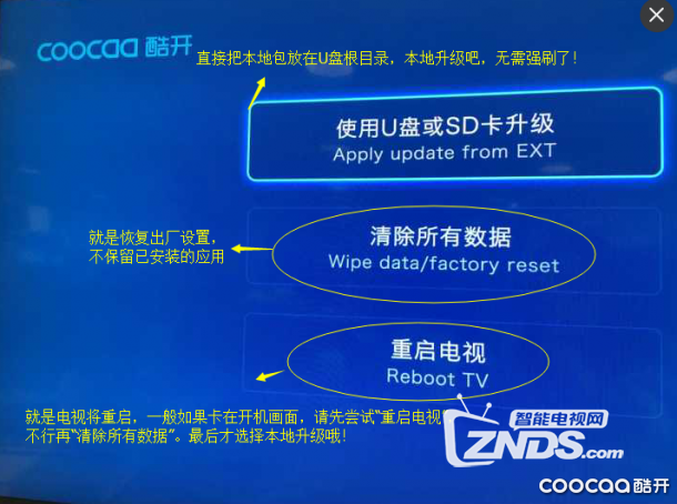

四、酷开5.0系统recovery界面示例(遥控器进入recovery方法相同)
