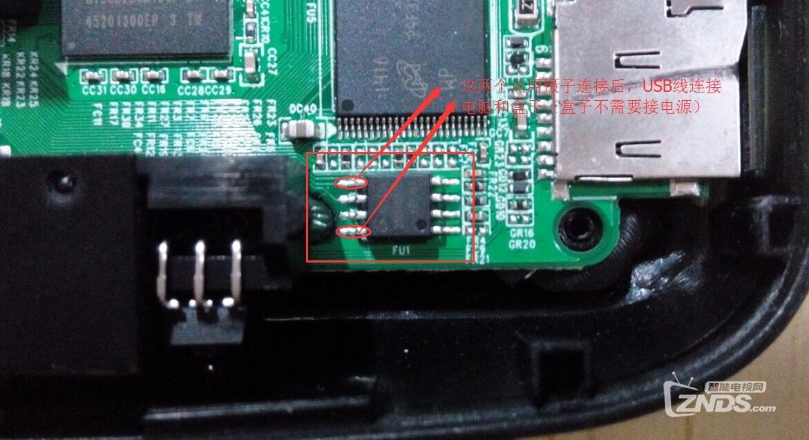

首先感谢@羽音坊和@hybsxl两位大神分享的刷机和固件教程,正是在这两个帖子的指导下,楼主才得幸解决了手里的问题。 帖子地址: https://www.znds.com/tv-379971-1-1.html(中华云盒M1刷第三方固件) https://www. ...

这里我只是对于其他大神刷机方法的补充,因为是别人的方法我不能说是我的,分享的软件也是其他大神分享的。win10确实没用过,我用的是win7,软件有32位和64位之分,建议用一下win7或者xp的电脑试试。另外,有个细节需要注意一下,用来短路的工具最好是找一段铜丝,这样更容易连接。

楼主大人,按你的方法刷机,下载了usb——burning-tool v2.0.5.15(你的百度云分享),但是插上中华盒子,电脑没有识别到新硬件,然后短路,也没有什么反应。USB-burning软件中显示设备为空的,我点开始擦写也不知道开始了没有,结束了没有,实在搞不懂。是不是我用的是win10,不支持???貌似不是,一个字,电脑不认设备,如何刷机????

对就是这个,注意小圆点的位置,找到对应的接脚。不建议用镊子或者剪刀啥的,最好找一段铜丝,做成镊子形 ...
