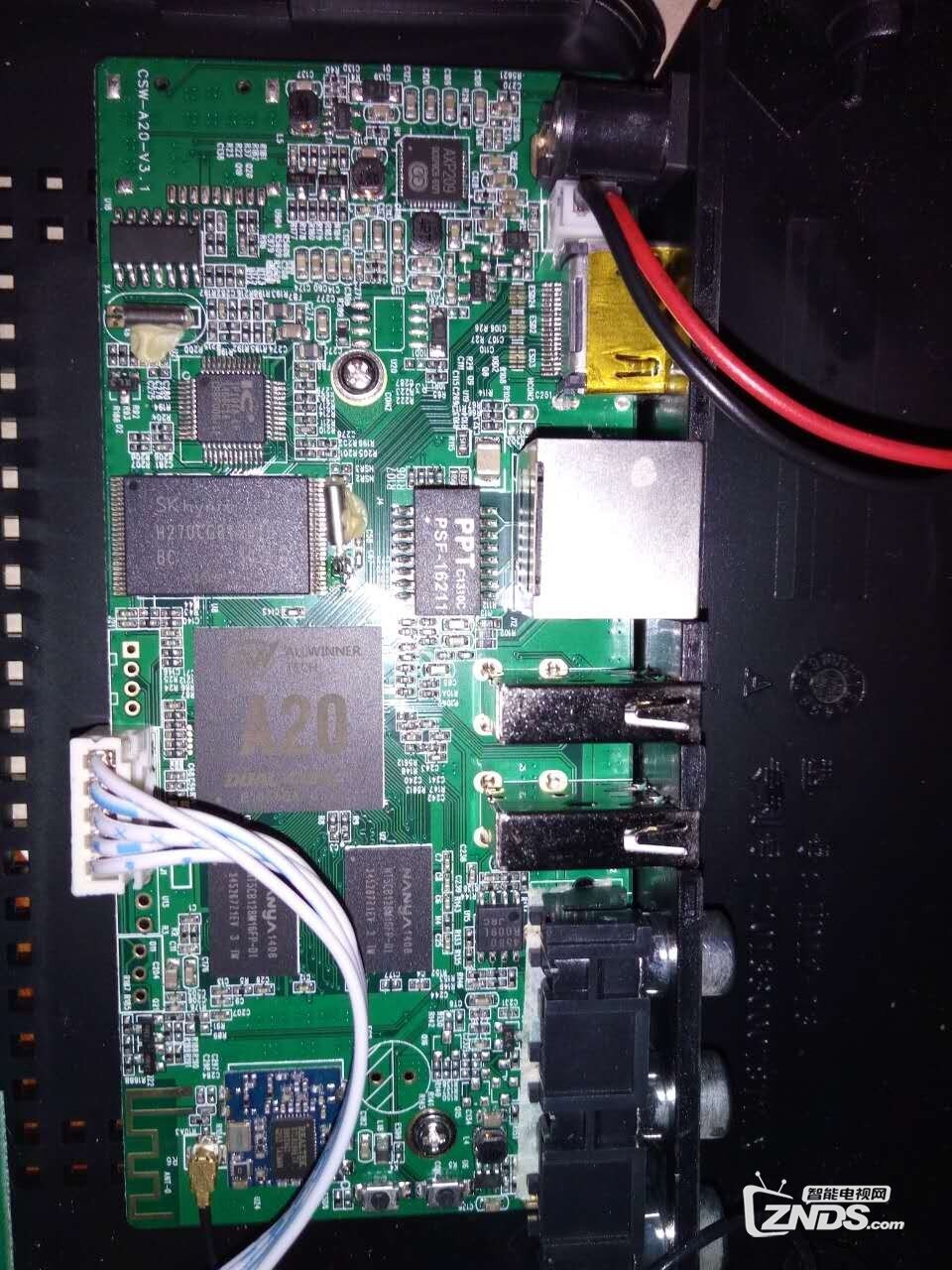

本帖最后由 illiteracy 于 2016-2-23 18:04 编辑 请教大家这个Q3如何reset?看了教程,需要按住reset孔。。。但是板子上看木有 只有两个黑扭,按着也不管用,AndroidTool依旧显示没有发现设备。。。求解 ...

没有重置键的小按钮

hao501802766| 来自广东 发表于 2016-2-23 20:14
全志A20的固件其实很多,但是我怕你刷了遥控器用不了。
另外你可以把板子反过来看下,有没有重置键的小按钮,刷机的时候先按住重置键,然后在接双头USB就可以了!
如果没有小按钮,那就要拿镊子短接了,比较麻烦。
