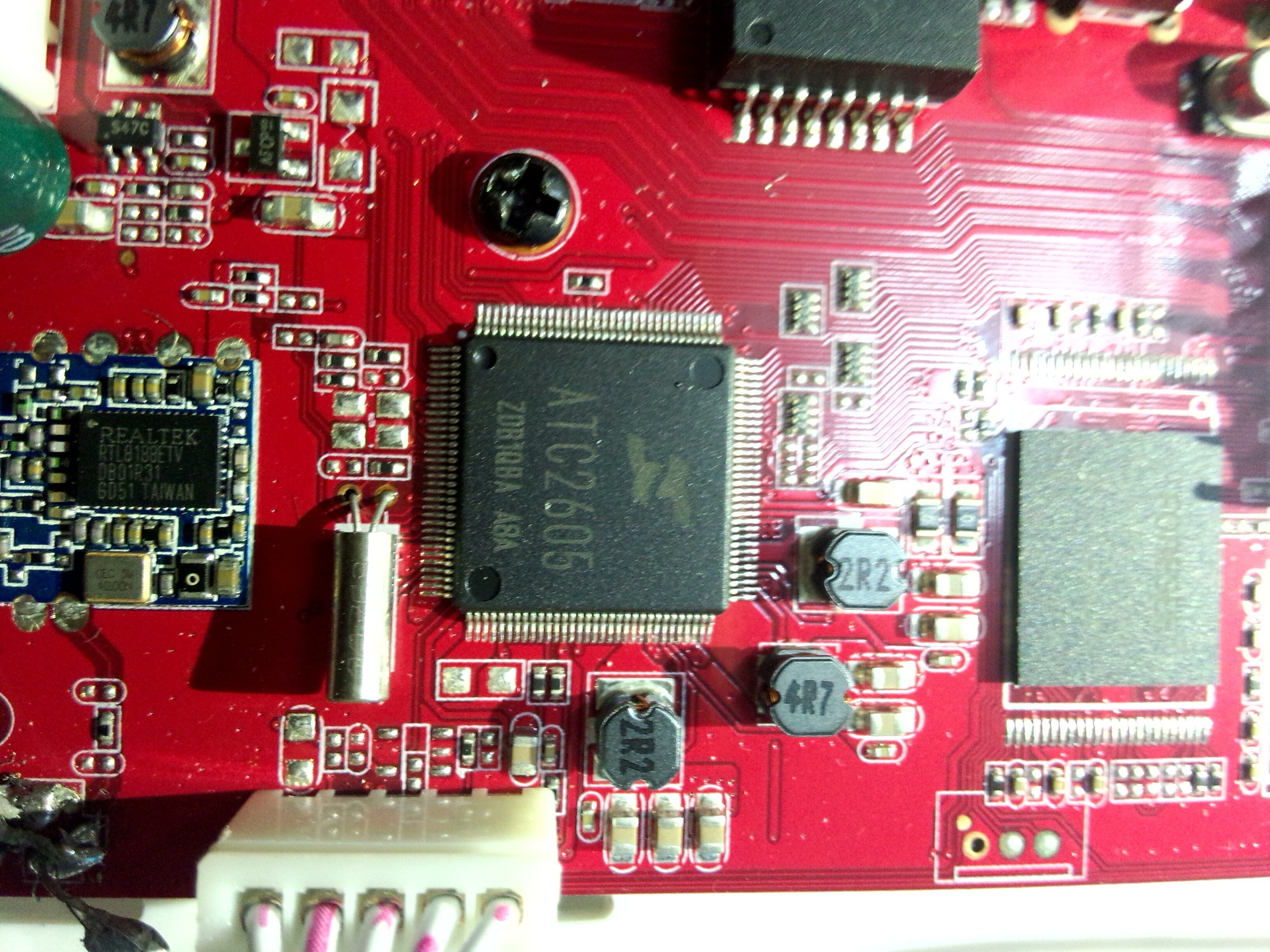

本帖最后由 wmhhhhh 于 2016-2-1 20:45 编辑 请各位坛友帮忙鉴别一下这台去年在淘宝买的迪优美特X5是真机还是假机,以及它的芯片型号。有什么安卓系统可以刷,及教程哦 看图 谢谢 ...

txd243| 来自云南 发表于 2016-2-4 00:21
机子的短接点在最左边有英文TY-D12-REV标记的TY对的靠边两个小孔。
txd243| 来自云南 发表于 2016-2-4 00:15
拆机后可以看到7029芯片特点电路板中间有一个银色的散热板,这样布置的机子大多都是7029。你这个是7029芯片的机子,刷机固件【新提醒】【7029芯最新2016年】安卓1G内存16G完美版固件更新(极速版)_迪优美特论坛
https://www.znds.com/tv-353159-1-1.html
刷机方法【新提醒】【7029芯❤1g内存】最新X6II安卓刷机包(详细刷机教程)_迪优美特论坛
https://www.znds.com/tv-335471-1-2.html
