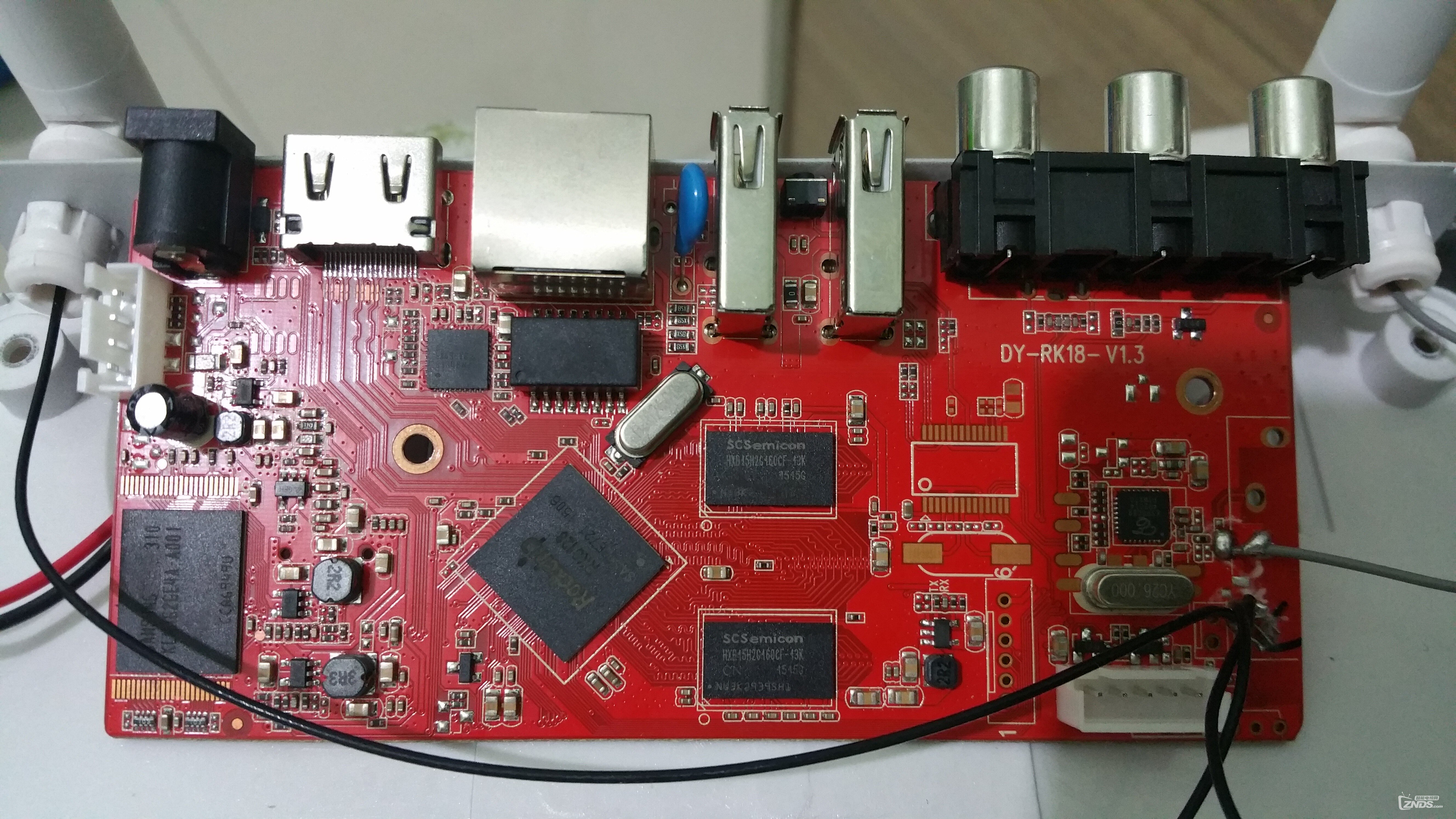

本帖最后由 不务正_fN5IU 于 2016-1-25 23:45 编辑 迪优美特z16盒子,驱动安装了就是连接时提示无法识别,郁闷死了,哪位大侠能帮忙解决下?57673581  QQ 顺便附上图片 ...

1、安装驱动(下面云盘下载)
解压3128刷机工具,打开“3128刷机工具\usb驱动工具\Release_DriverAssitant\DriverInstall.exe”安装驱动很简单
2、刷机工具
打开“3128刷机工具\工厂工具\FactoryTool_v1.303\FactoryTool.exe”点击固件,加载固件后,升级改为修复然后点启动
3、连接盒子刷机(刷机是不用连接电源或其他设备)
迪优美特需要拆机短接,要短接最右下角的两个孔,按住复位键,插上USB,等3.4秒钟后放开复位键,电脑识别到迪优美特,再拿下短接线,这样电脑就可以自动装上迪优美特驱动。然后再用刷机工具,选择修复,然后启动,就可以刷机了。

txd243| 来自云南 发表于 2016-1-26 00:06
你的是四核RK3128芯片请看文章【新提醒】【迪优美特X5】四核RK3128芯片刷安卓最新刷机包(详细教程)_迪优美特论坛
https://www.znds.com/tv-326667-1-1.html
需要短接最右下角的两个孔,电脑就识别了。
不务正_fN5IU| 来自河南 发表于 2016-1-25 23:47
手机拍的照片,如果看不清楚请留言。我会及时上图片,希望知道的给说下

nicellucien| 来自河南 发表于 2017-5-3 11:35
我的情况和你一模一样,以为是坏掉了。最后成功连接上电脑了。办法:重新卸载驱动再安装驱动,电脑自动会识别新设备,盒子就连上了。不行的话重复操作两三次就行了。我是摸索了老半天才弄好的,重新卸载安装驱动,指不定那次就连上了。如果解决你的问题,请推荐一下
