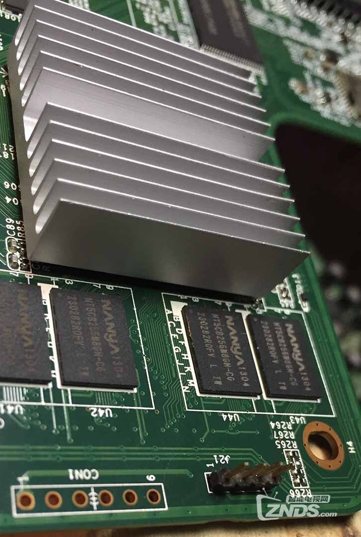

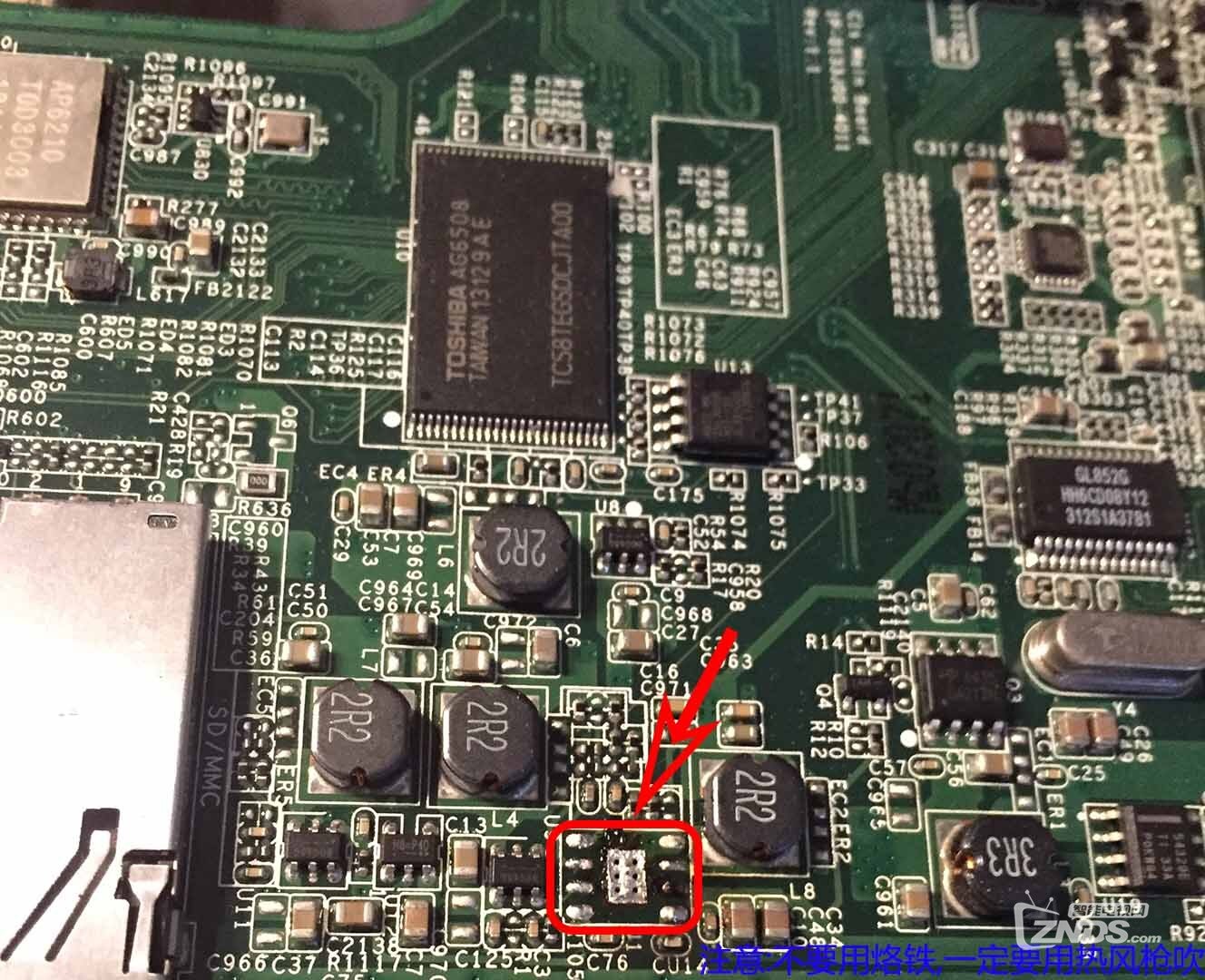

       乐迷飞来一块C1s砖,没问原因,直接插电,亮一颗红灯,通常这种情况是电源部份问题,检测电源附近看到电源IC上有一个窟窿,八个脚把一个给烧毁了。
       什么也不用说,直接吹下来换,注意中间有散热接触部份,烙铁是焊接不到的。(右下向上数第2脚pcb敷铜被烧毁)
        焊上新电源IC,把那个脚用焊锡飞好。

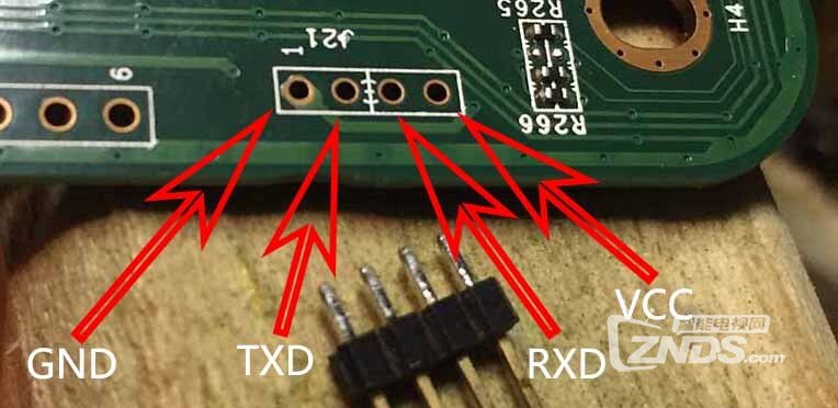

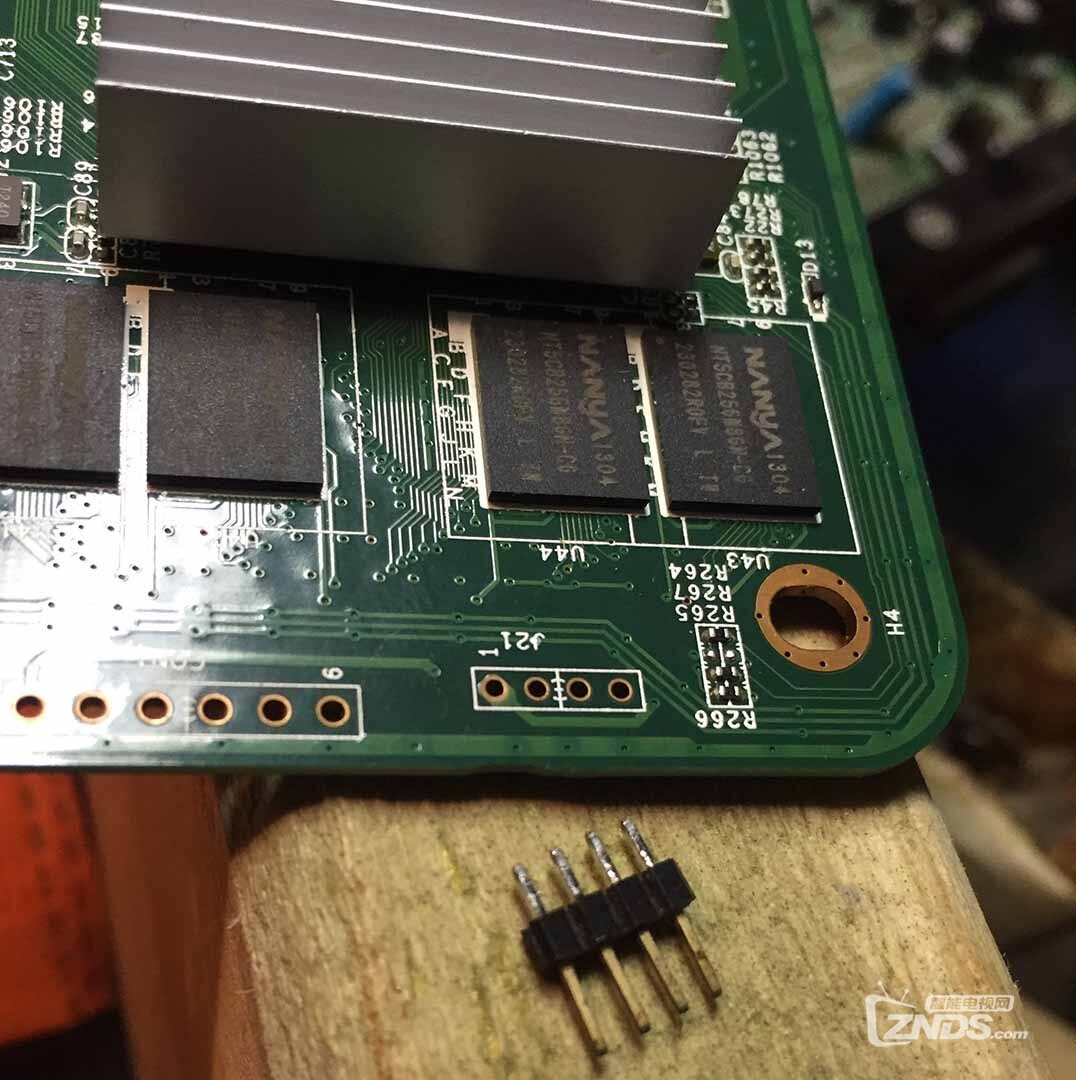

        既然动手了,给这位兄弟加上TTL插针。

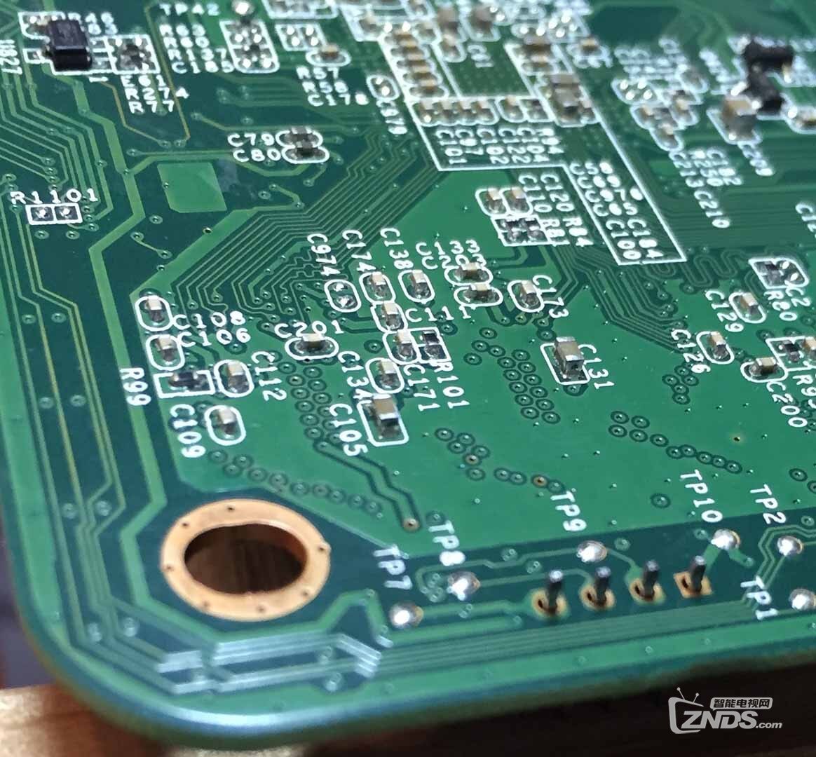

        找来一块旧声卡,把插针拆下来,正合适。

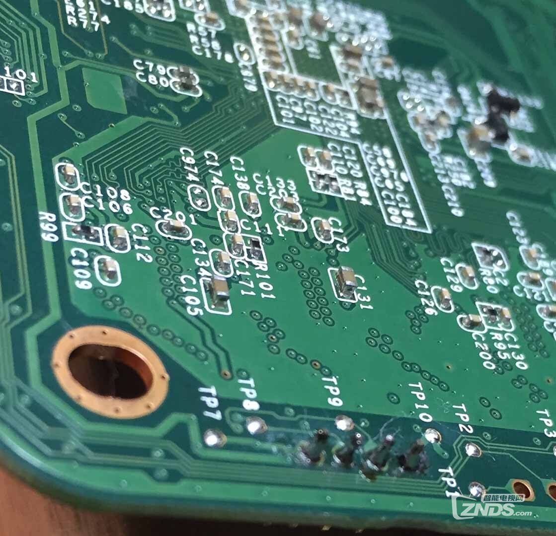

        用烙铁焊接好。
        蛮合衬的^_^
        插上TTL,打开终端,一串欢快的代码结束了枯燥的维修过程。

        嗯,TTL接口定义,有需要的拿去用。
