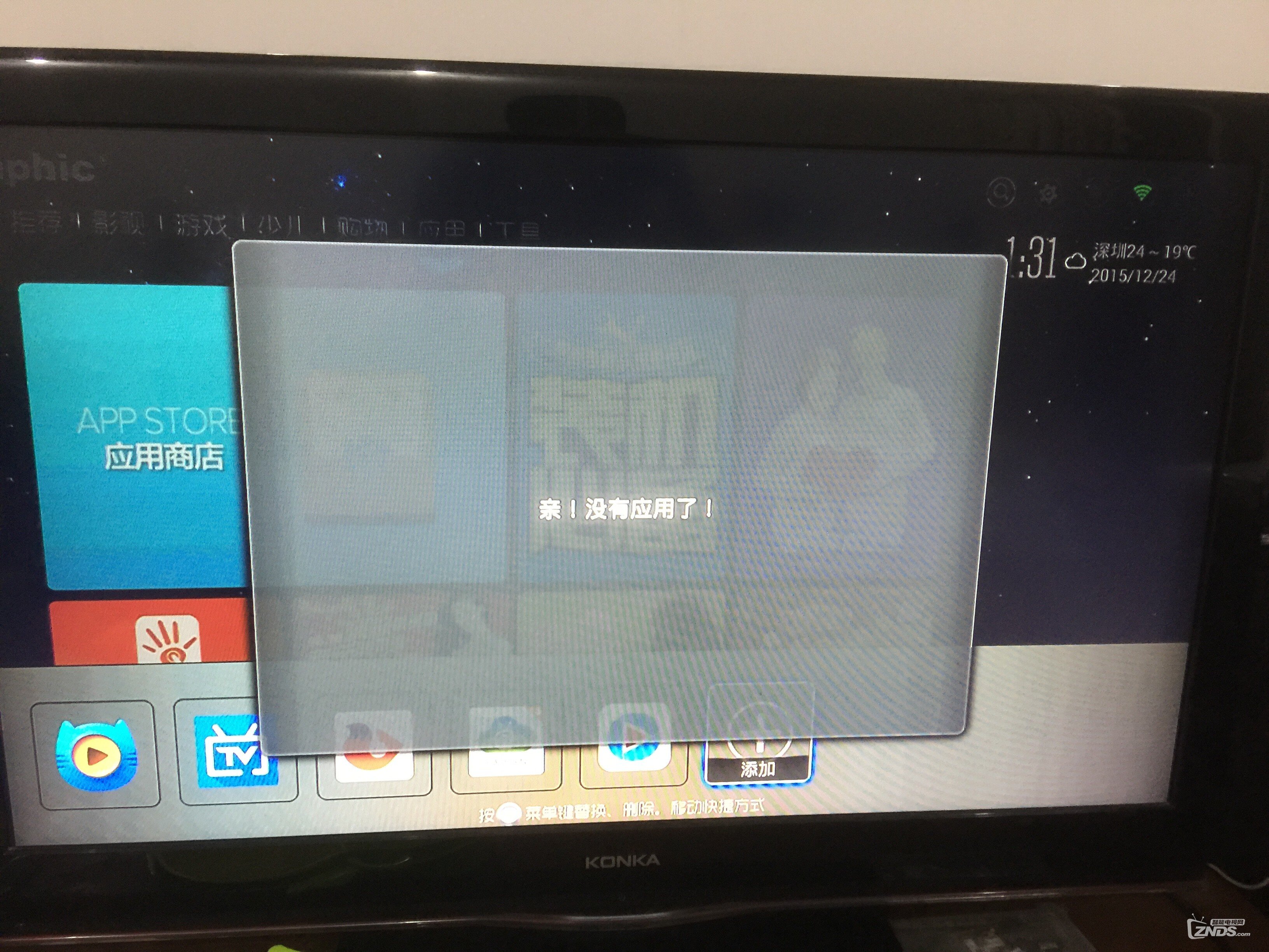

英菲克I9的盒子,系统是最新的阿里云OS版本。 安装论坛下的“我的应用”这个APP后,桌面下面的快捷入口里或桌面上要添加应用时一直弹出“没有更新了”这个弹窗,这个弹窗应该是“我的应用”这个APP拦截系统的选择 ...

攻无不克| 来自福建 发表于 2015-12-25 19:25
试试安装 5271防止yunos插件 这个软件,然后再安装 我的应用
个人认为没必要安装 我的应用,直接安装一个 当贝市场防yunos删除 版

duilw| 来自广东 发表于 2015-12-24 13:16
人见百态 发表于 2015-12-24 13:09
这个是之前YUNOS使坏那段时间加的,亲可以用老版本的我的应用来代替哦,就不会有这个问题了:http://www.zn ...
现在安装的“我的应用”这个APP找不到地方卸载,下载这个覆盖安装行吗?
另外,顺便问下,安装后的“我的应用”这个APP怎么卸载?不会必须要恢复系统出厂设置吧?
谢谢@
人见百态| 来自浙江 发表于 2015-12-24 13:09
这个是之前YUNOS使坏那段时间加的,亲可以用老版本的我的应用来代替哦,就不会有这个问题了:https://www.znds.com/tv-323851-1-1.html
