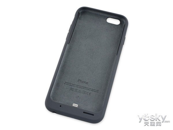

       Smart Battery Case外壳采用了硅胶材质,就触感而言还是十分不错的,与此前苹果推出的硅胶保护套一样。为了更好地与iPhone适配,在电池保护套底部配有lightning接头。此外,还在对应位置给扬声器和麦克留出了传递声音的出音孔,当然这在一定程度上还是会对音质造成影响。
