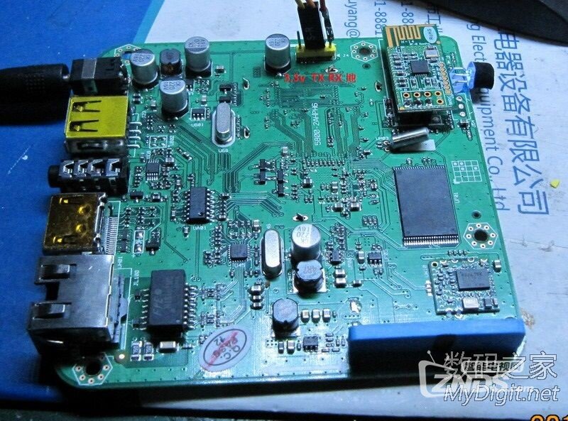

 楼主| 发表于 2015-12-26 11:18 | 只看该作者 | 来自河南
qijip 发表于 2015-12-21 10:58
楼主,我想请问一下,天猫100E的TTL线接口的线序是怎么样的,能具体说一下吗?谢谢啦 ...
魔盒TMB100E变砖,貌似NAND坏块,TTL尝试修复。已修复,细节...
这个图 TX RX 地.
3.3V千万要避开 否则烧鸡。
TXRX如图所示 不用交叉 直接对接TTL的 TX RX。图上标的已经是交换过位置的。
