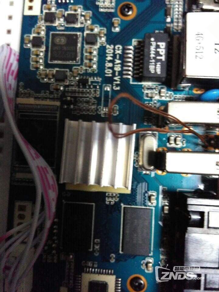

燧石T2 512m内存 4G闪存 蓝色主板 连不上电脑求破
查看数: 161907 | 评论数: 17 | 收藏 1
发布时间: 2015-11-19 19:09
主板型号是cx-a19-v1.3 蓝色主板 没有boot键 只能短接 但和红色主板不同的是uboot字样上面有三个孔 安装PhoenixSuit后短接左右对称的俩孔电脑无反应电脑系统是win 7 64位 现在也不知道是哪做的不对 求大神指正{:110: ...
晓邓同志| 来自广东 发表于 2015-11-29 00:51
重致键在背面,论坛上有一个贴有都程,是录像来的,在机盒背面第三孔插入牙签顶着就行,是本网站内燧石的论坛,只有两三页,很好找到那个贴,但我忘记了,也懒得帮你找,你自已找吧,一看教程录像就明白的了。

dongzhen3| 来自山东 发表于 2015-11-19 23:08
是我弄错了 boot键在背面
dongzhen3| 来自山东 发表于 2015-11-19 20:57
人见百态 发表于 2015-11-19 20:11
右键驱动更新下。。。还有你的这个盒子实在是配置不太行了,建议买个新的盒子吧
还有这个是yunos系统的盒子 ...
更新过很多次 提示更新失败 错误10{:93:}

191535933| 来自广西 发表于 2016-6-12 18:34
连接电脑成功,必须是win xp 系统,而且PhoenixSuit必须安装在系统盘以外的盘才能成功,然后按照安装步骤,你会看到激动人心的几个字,即将格式化设备。

191535933| 来自广西 发表于 2016-5-6 02:04
研究了好几个月,竟然有人说是win7系统的问题,我主板是绿色的,已经拆下来了,马上换一台win xp的电脑试验一下。
kisslove| 来自四川 发表于 2016-3-14 16:44
主板背面有两个按键,大的那个就是UBOOT键,不用短接的
xulun| 来自陕西 发表于 2015-12-19 15:25
我的和你情况一样,换了个电脑系统XP,USB设备还上显示没驱动!
晓邓同志| 来自广东 发表于 2015-11-29 00:47
朋友,你这种情况我解答一下吧,希望有帮助,因为我有三台燧石:一是你这个机器应该不用开盒的,用牙签顶着背面第三孔就有重致的键,无需开机盒。二是不能用WIN7,我先前也是用WIN7的系统,结果刷不了,装在WIN7上软件不稳定,因为我有多台电脑,三台台式机,两台手提,就找了一台装有WIN XP的机来刷,结果一次成功,后来我又陆续刷了几次,发现在XP上PhoenixSuit_CN这个软件是最稳定的。
