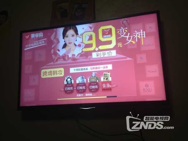

海信电视开机一直显示“聚享购”连接中请稍后,无法开机
查看数: 24497 | 评论数: 2 | 收藏 0
发布时间: 2015-10-28 21:23
今天家里的海信电视开机一直显示“聚享购”连接中请稍后,无法开机,怎么处理?
我不是马甲| 来自浙江 发表于 2015-10-28 21:33
断电在重启,进入工程模式 (1.按菜单键----声音-----平衡,再按0532,接着还要依次按遥控器上面的那四个彩色按钮,从红色的开始,从左到右依次按。2.按菜单键----声音-----平衡,再按1969。这两种方法结果一样,按完后屏幕左上角会出现一个绿色的字母m,再按菜单键就会出现工程菜单,纯英文。)
找到高级设置 里面的 Restore the default Settings  进行恢复
重启开机,如何还不行 拨打海信电视售后电话上门维修吧!
nxpopo| 来自宁夏 发表于 2015-11-10 15:12
我的自动升级失败后,用下载的固件重新刷机,开机后也出现这个问题,但等几分钟就会进入系统,进入后我选择恢复系统,问题就解决了。
