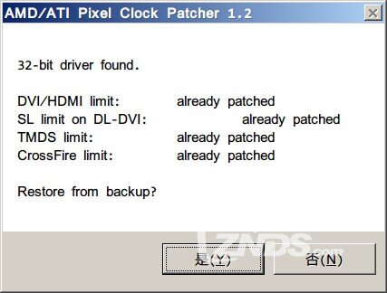

跟很多人一樣,我也想買臺電視當大顯示器用,選來選去最終選中了性價比不錯的創維39E780U 4K電視,3K6包郵含17%的稅.廠家直接發中鐵快運.8號收到貨,發現屏幕有三個壞點,正好廠方熱線聯系我了解安裝情況,反映后安排本地 ...
