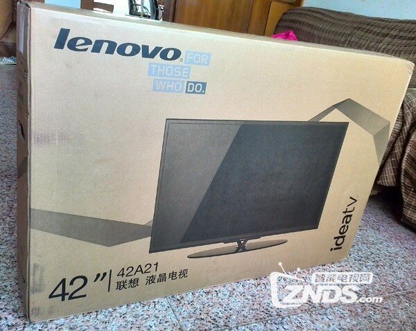

本帖最后由 易记 于 2015-10-24 08:42 编辑 我的联想42A21是2013年8月份在苏宁易购上买的,已用了二年了。其实当时想买小米的,关注了很久,无奈当时货只发城市,不发农村。好在苏宁易购物流还算发达,可以发到乡 ...
