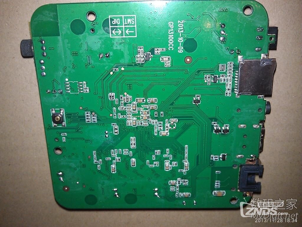

按照网上的方法短接刷机后蓝色灯亮无信号显示,换了好几个ROM都能顺利双清刷成功,但是重启后一直就是蓝灯亮无显示,按魔盒底部的复位键无法开机,要放开后才能开机,已经网上买了TTL的工具,但是不知道怎么接,100C ...

我的症状和你的一样,我是刷机中意外断电,导致现在能进第三方RE,但是重启无信号,开不了机

已经试了还是不行,估计有坏块了吧
能双清的话应该不是坏块的问题

https://www.znds.com/tv-105297-1-1.html 这个呢 多试试几个方法
已经试了还是不行,估计有坏块了吧
