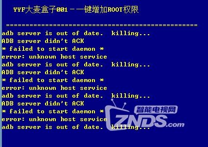

千篇一律的帖子,降级后虽然能看电视了,但是问题更多 :1、首先U盘不能识别了  2:应用点进去就卡住 3:TV盒子能连上,截图也可以,但是安装APK就是装不上,说好的当被市场呢?  4:DM1001_YYF ...

下载那个1.0的157兆的刷机包,要4个文件都拷贝到优盘,ADB刷,然后找那个209兆的1.0的刷机包,(或者你直接在线升级,注意看是不是提示升级版本是1.0,如果是你就升级,升级完拔路由器WAN口网线)可能你需要先上传刷机包到sd卡目录转cache目录,然后ADB刷,刷完就是ROOT的,拔网线,安装RE删除升级文件就OK,前提你是盒子是1004的,如果1001只要第一步就OK,1004用YYF先解压,然后修改几个文件名字,然后运行setup

我要被搞疯了,这破盒子
