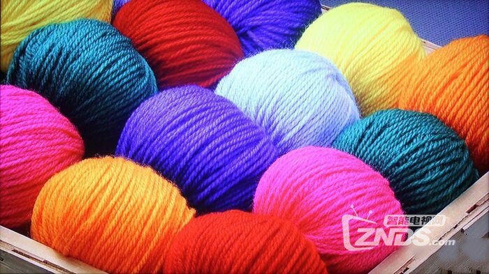

●色彩性能测试
小米电视屏幕色彩表现令人失望,光控性能差
 从像素点看,小米电视L47M1-AA采用的是LG IPS硬屏,色彩过渡时还算比较柔和,不会太生硬,而76.85%比许多中端机型要出色。
