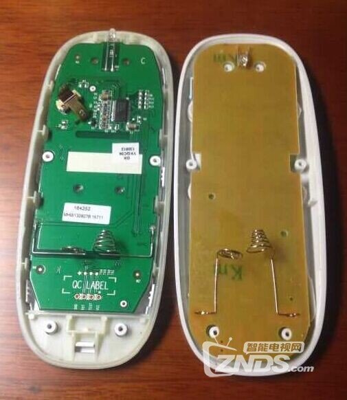

去年7月份购进的50K680X3DU海信电视,遥控器型号:CN3A16 最近发现遥控器超级耗电,不到20天时间,2节7号电池电量耗光。 开始用的南孚电池,以为假货,换了3家小店/超市,最短的七八天就没电了,后来换了三圈电池2种 ...

遥控器耗电肯定和电视没关系  找售后换个遥控器试试

我家的现在也跟楼主的差不多啊,最好的南孚也用不到一个月,普通电池一个星期,差点的连三天就换一对了

感应线圈纯属多余,除了会导致错乱和过于敏感,没发现有任何用。
往事在左| 来自河南 发表于 2015-9-17 22:25
把感应线圈去掉吧,那里有个卡口,卡的感应线圈的排线,打开拔出来就行了,不用拿下来,可以还原。这样电池就耐用多了。
