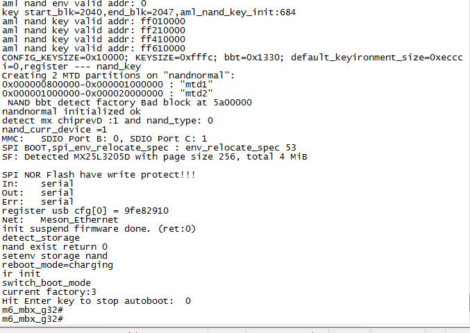

本帖最后由 virus2010 于 2015-7-12 13:26 编辑 RT    初代的100E 开机卡LOGO 第一屏 进不去    就学教程 用TTL线    用nand bad       nand scrub_safe &n ...

** Invalid boot device **
Card did not respond to voltage select!
MMC read: dev # 1, block # 212992, count 16384 ... Card did not respond to voltage select!
MMC: block number 0x38000 exceeds max(0x0)
0 blocks read: ERROR
Wrong Image Format for bootm command
ERROR: can't get kernel image!
Booting from mmc ...
还有这种提示···
希望大神给个 指导
谢谢

NAND bbt detect factory Bad block at 5a00000
快速回车后 输入 nand info 提示 not found nand
难道是NAND挂了?
到底用哪个软件输入命令?
输入后提示NAND有错的意思。DATA分区为零 没法修复。。

virus2010| 来自湖南 发表于 2015-7-13 16:33
wokankan 发表于 2015-7-13 16:13
TTl线肯定是好的,因为刷路由器没问题。
什么按回车键上电还是上电有显示后按回车键什么的,就是中断不了 ...
不知道你的TTL 是什么板子
  我的上面有指示灯 闪烁
  你接受正常就看看 TX(发送)那个端
    每次按键盘  板子上的指示灯都有回应,不是很明显,
    上电后再按键盘 完全来得及,也可能是TTL连接板子的触点不够完全
wokankan| 来自浙江 发表于 2015-7-13 16:13
virus2010 发表于 2015-7-13 15:28
TTL 刷好的
    教程就是论坛里的
什么按回车键上电还是上电有显示后按回车键什么的,就是中断不了。
直到它自己停下来,然后也不能输入。
virus2010| 来自湖南 发表于 2015-7-13 15:28
wokankan 发表于 2015-7-12 21:34
是ttl刷好还是用编程器解决的?
写个教程贴吧。
我都为不能ttl中断头疼了半年了。 ...
TTL 刷好的
    教程就是论坛里的
     前提是我的 用户 还是m6_mbx_g32 这样的  你看我图就知道了
你中断不了,看你的TTL是不是正常呀,有指示灯吗,按键看有闪烁吗?
提示 Hit KEY 吗
