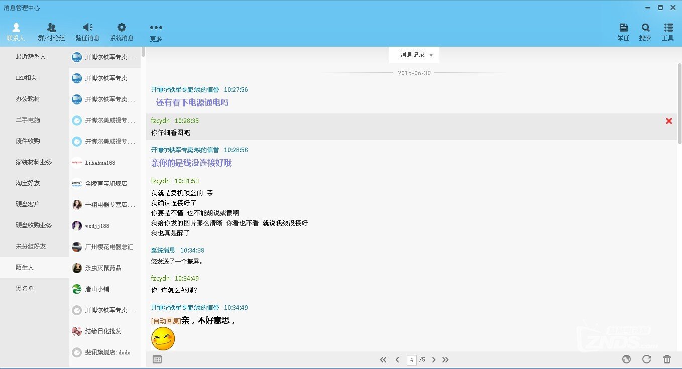

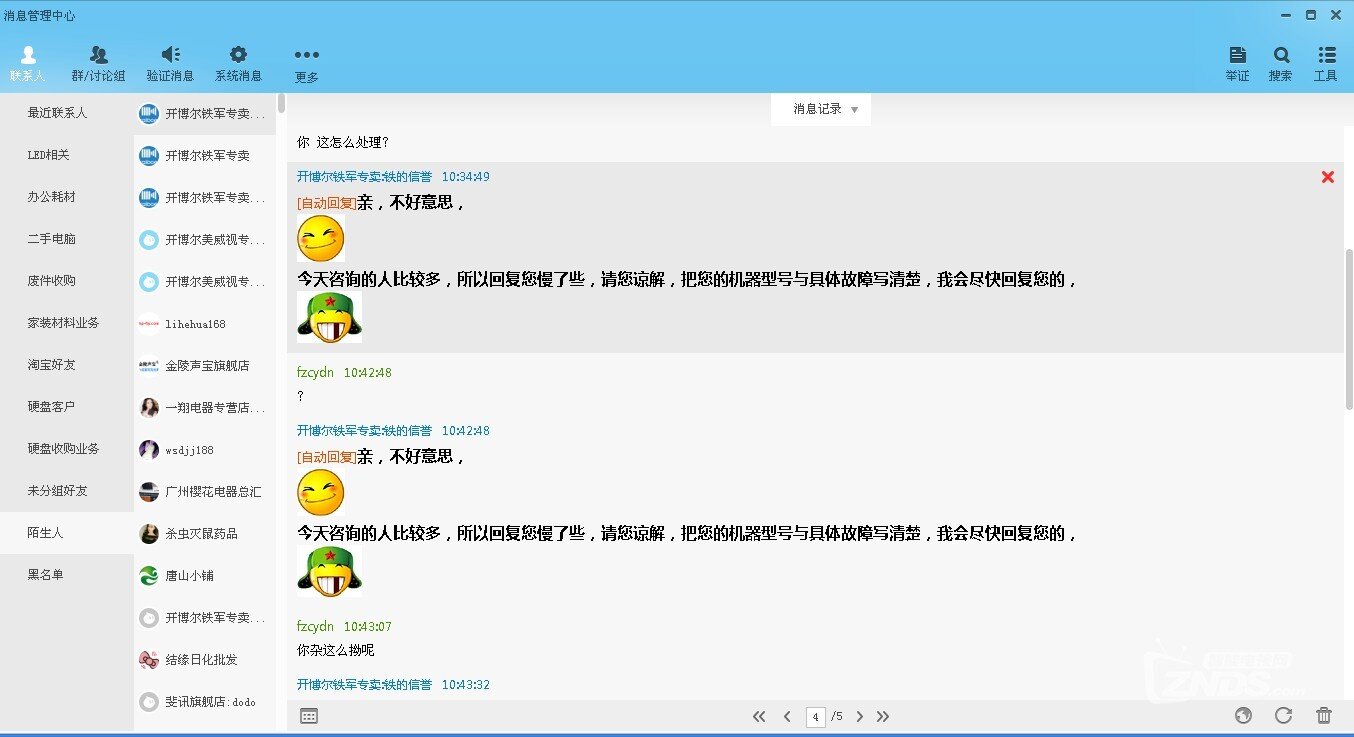

刚买的二台开博尔F2机顶盒 开机黑屏。联系客服 大家看吧
查看数: 22785 | 评论数: 7 | 收藏 0
发布时间: 2015-6-30 11:00
本帖最后由 fzcydn 于 2015-6-30 11:01 编辑 这售后 我也不说什么了

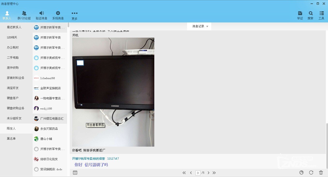

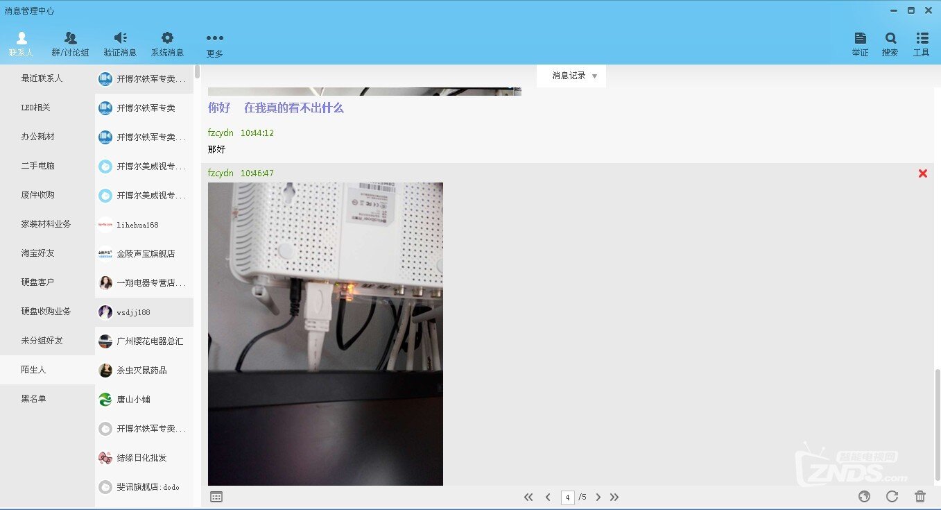

有可能是电视HDMI兼容性不好,像我家的就只能用AV端子换别台电视才能使用HDMI输出,你可以先用AV端子试试
xmcjk| 来自福建 发表于 2015-7-6 16:13
电源问题,换个电源就好了,F2原装电源有问题,我的也是这样,换了个电源就好了
开博尔| 来自广东 发表于 2015-7-1 09:53
你用的是HDMI接口连接电视,一定要把电视的信号源切到HDMI,那个白色的区域要显示HDMI/1080P什么的
开博尔| 来自广东 发表于 2015-7-1 09:51
你是电视机没有调信号源呢,不然就算机器是坏的,也会提示无信号输入的
