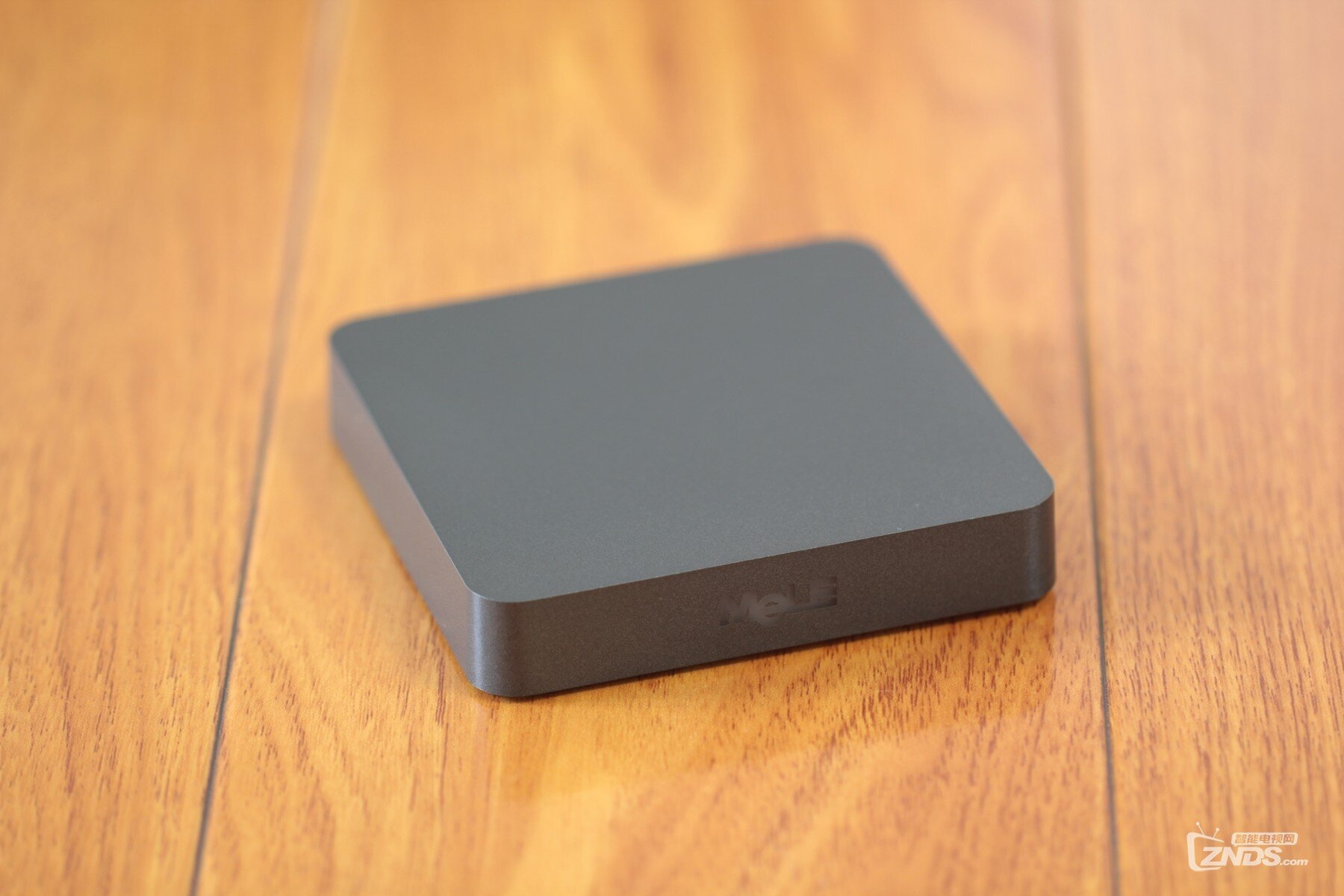

1、外观整体工艺的确很好,拿在手上,分量十足,塑料模具的质感也很好,接口方面保留了主流接口,HDMIUSBRJ45AVDC。具体看图。

3、开机状态,会亮起绿色的指示灯。同时,MELE字样的指示灯,也是红外的遥控接收窗。关机的时候,指示灯会熄灭。绿色看上去并不刺眼,对于某些厂家使用的蓝色,我还是比较有意见的,尽管看一眼看好,但是在看电视的时候,有个蓝色的灯在眼前晃悠,绝对不会是好的体验。
