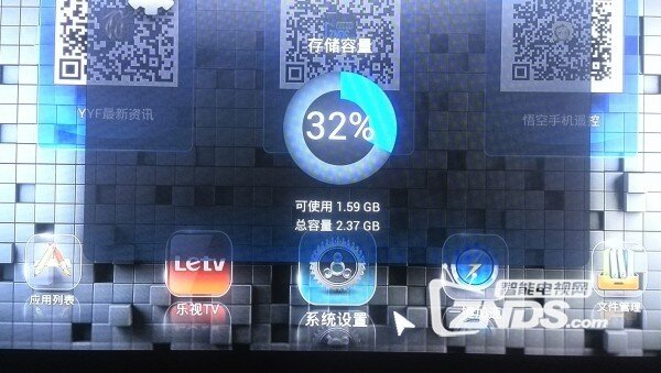

c1s可怜的4G空间刷了2.3以后,可用空间少得可怜,安装几个小游戏都没空间了。
原创一个刷UI3.0,可用空间依旧保持1.5的水平。
先上图!看看成果!遥控器没法截屏,就照了下来。效果如下: 这样子刷机不用担心c1s空间够不够的问题
总可用空间2.37GB,刚刷完,没安装应用时,可使用为2.2G
刷机完毕后我安装了近20几个应用,占了700多M的空间,还有1.59G可用。
