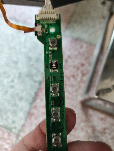

海尔统帅TS48跳菜单,想刷论坛里那个统帅TS48已ROOT-GO桌面HD版固件没成功,电视是可以开机亮屏的,进原始桌面就是声音一直响,就像一直按着某个按键一样,如果进系统自带的沙发桌面的话就一直跳菜单,不用任何操作 ...

我的电视,机顶盒都是些老古董了,放那吃灰有点浪费,所以想来论坛寻求一下帮助看能不能废物利用一下,要是有方法我还是愿意捣鼓一下的,捣鼓坏了也没事

恢复出厂设置我已经恢复好多次了,都是一样的,我买的机顶盒也坏了,无限重启,正在论坛寻求帮助呢,不过我用笔记本连上hdmi线连上电视是可以正常显示的

应该不是桌面软件的问题吧,这个沙发桌面好像系统自带的,我删掉以后它过两天又自己在软件列表里了,应该是系统自带的软件

跳菜单  也有可能是你那个第三方桌面引起的,有万用表你也可以测测按键是不是真有问题

不用第三方桌面,跳菜单可能是你后刷的系统  和原系统不匹配,虽然刷机失败有些东西也刷进去了,如果电视上没什么应用,可以试试恢复出厂设置,再有你也可以看看  连接机顶盒开机以后,把电视遥控器电池扣掉,看看他还跳不跳菜单,如果你配个网络机顶盒看,遥控器只负责老关机应该不会跳菜单
