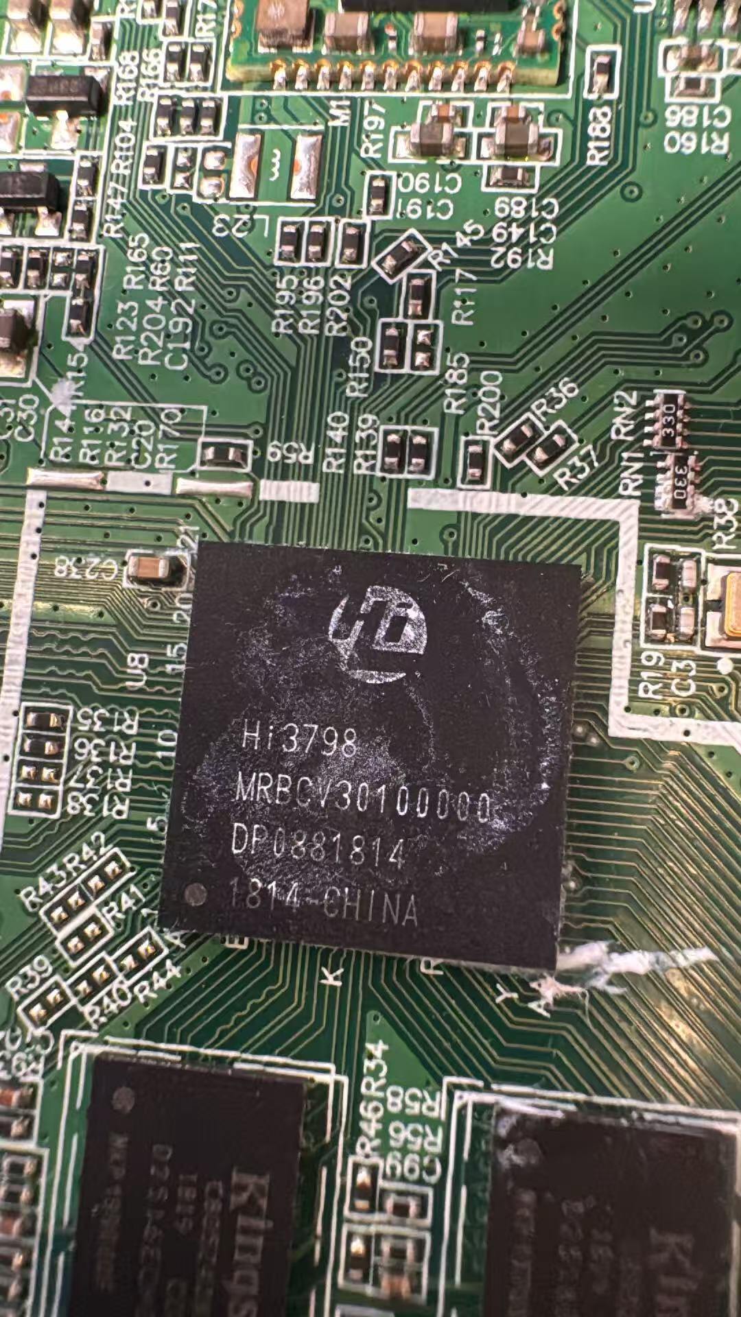

新手入坑,一个盒子折腾几天也没有搞定。求助万能大佬.

一个到期的盒子。重置出厂设置。现在开机要求登录用户名密码。。所以考虑刷成普通盒子算了。当贝桌面就可以。刷完能自行安装各种APP就可以了。。 也找到几个所谓免拆刷机包。但是怎么都刷不了。包括本坛说的 上上 ...

201-2 海思300芯片  长虹代工

感谢大佬。。已经刷好了。最终还是短路C77搞定的。。为了这个盒子。下载两百多G的东西。。最终用上的也就不到2G的东西。。原来这东西那么好玩。。。再次感谢。。
1337565980| 来自广东 发表于 2026-9-6 23:15
JUW7这个版号是长虹代工的,mv300就是1,2代的机器,直接强刷或者用免拆工具刷。

3798mv300. 把主板拍全吧。
