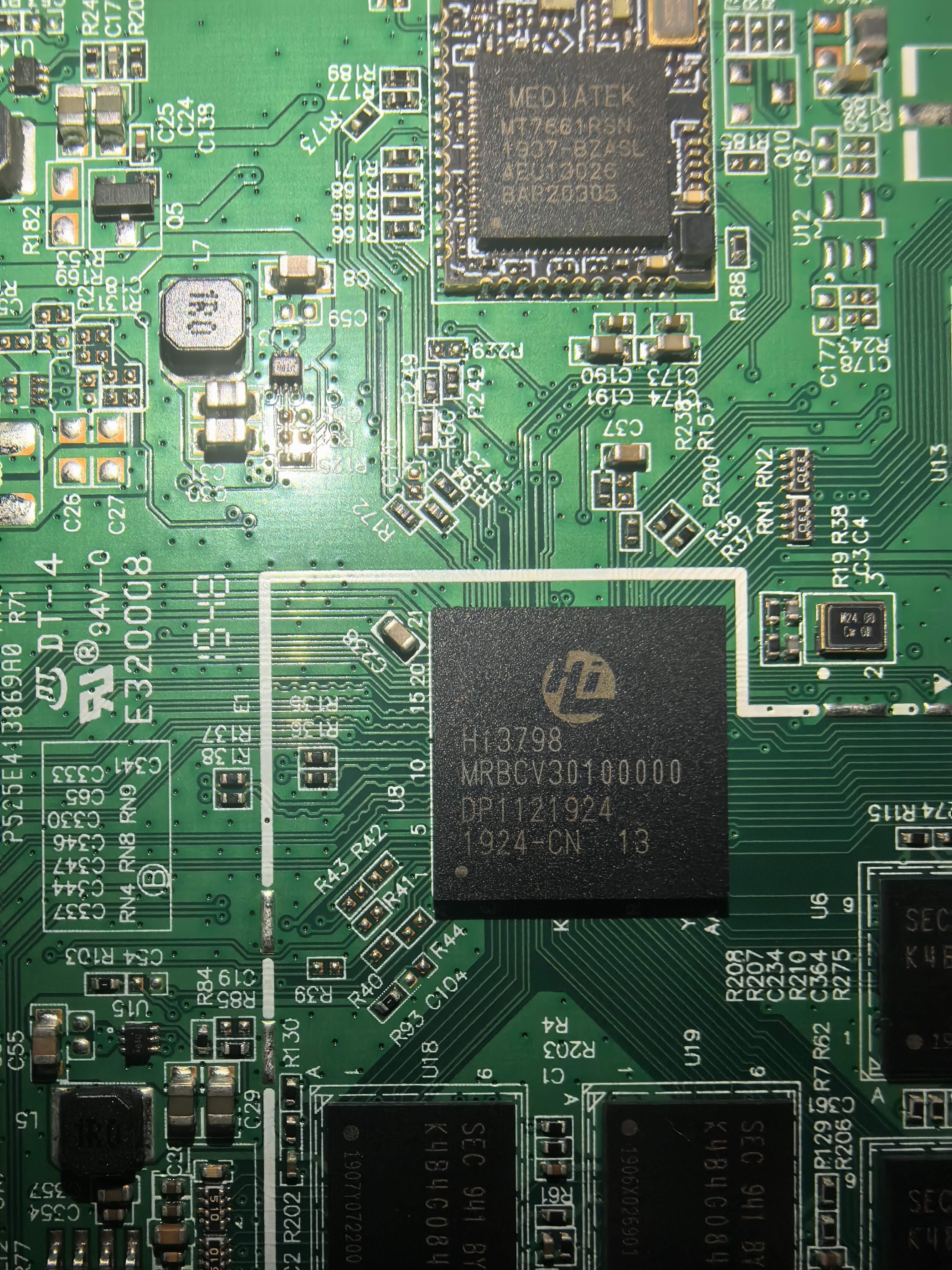

求助,我这个版本的cm211-2是什么类型?

如题求助,我这个版本的cm211-2是什么类型? 应该刷那个固件?

jjmc| 来自安徽 发表于 2026-9-4 21:22
1337565980 发表于 2026-9-4 11:08
M8381板子用mv300的很少见,一般是mv300H,300H能刷安卓9.
己成功刷机,感谢大佬
ermianku| 来自陕西 发表于 2026-9-4 12:54
jjmc 发表于 2026-9-4 11:30
是的,找了半天,这个NAND存储芯片也可以用么
你的明明是EMMC的呢,用楼上发的固件  ,选择海思MV300的  绝对可以的
211-2  朝哥的,Y-xt855  v联系
所有的闪存都是nand,在闪存里内置了主控就成了emmc,不内置主控由cpu直控一般是48脚的芯片。
1337565980| 来自广东 发表于 2026-9-4 10:57
Hi3798mv300, 2+8G 带双频无线蓝牙,原机系统4.4.2.
