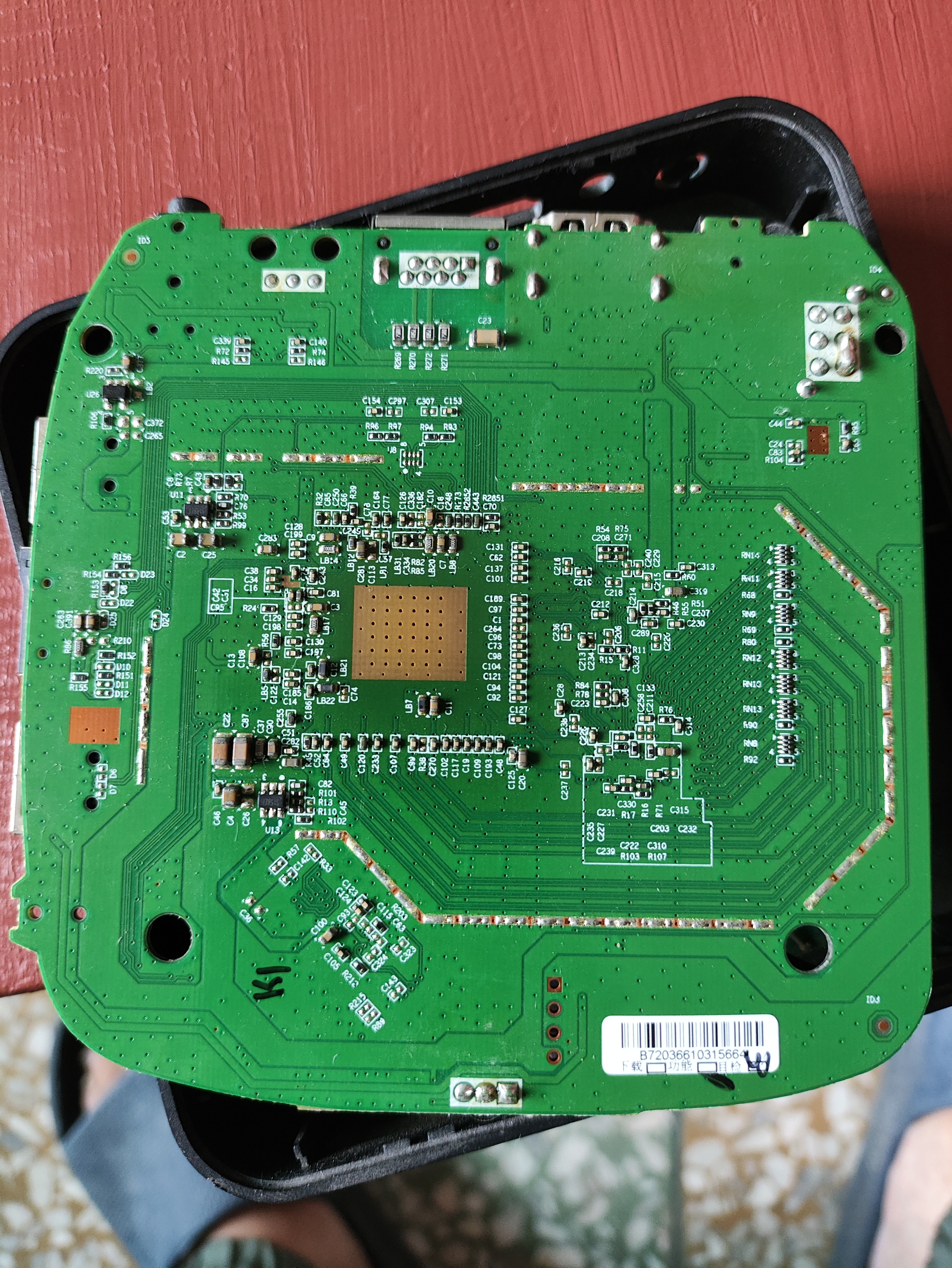

我问过豆包了,说是HI3798的芯片,然后我在论坛逛了一天了,看了很多帖子,下载了九联的400BC的刷机包,拿了个32G的U盘格式化后就放了这一个压缩包在U盘里,然后就拿了个一字起子短接那个1和2触点,接通电源后没有 ...

刷这个试试,用不大于8G,USB2-0U盘,fat32,2048字节或块单分区格式化,4个文件复制到根目录,插盒子u口上,短路芯片脚1-2,位置是正对芯片Logo右边这排焊脚上往下1-2。短路,盒子上电3-4秒撤短路,U盘兼容,过几秒有机器人有进度,进度完成自动重启。

如果短路1-2脚刷机,刷机的4个文件fastboot.bin, bootargs.bin, recovery.img, update.zip 要复制到不大 ...
我下好的两个九联当贝桌面的固件包都是只有一个压缩文件的,我到时候到论坛再找找4个文件的包吧,它那个无限重启刷机能解决吗?不会是这板子出问题了吧。我看那背面芯片的位置颜色明显不同,就像烧过似的

这个是cm101-s或101-s2的 Hi3798mv100的主板,一般是1+8G配置,带无线功能。某包训练没到位,cpu型号没正 ...
如果短路1-2脚刷机,刷机的4个文件fastboot.bin, bootargs.bin, recovery.img, update.zip 要复制到不大于8G的usb2.0U盘,fat32,2048字节或块单分区格式的根目录,插到离电源按键近的U口上,短路1-2脚,盒子上电,3-4秒撤短路,如果fastboot对,U盘兼容撤短路后几秒会出现一个有进度的机器人,进度完成自动重启;如果有机器人但进度不到50%机器人倒下,大概率是U盘不兼容,未能从U盘启动。

是的,带无线的,本来用得好好的,差不多用了一年多吧,就无限重启了,商家刷的系统虚标严重,说是16+256G内存,我下的就是100的系统吧好像,我最小内存的U盘就是32G了,还有个64G的,我现在就是短接没看到开机进那个安卓机器人,也不知道短接是不是对的,这板子上好像没有j16的两个孔短接吧

这个是cm101-s或101-s2的 Hi3798mv100的主板,一般是1+8G配置,带无线功能。某包训练没到位,cpu型号没正确判断。Hi3798是前缀,加上后面才是完整型号,除了mv100,还有mv200,mv300。系统升级的U盘容量过大,换成8G或以下的小些容量的,如果是单用update.zip升级包,可以用到16G,U盘格式要fat32,2048字节或块格式化。

这盒子也不是一直都进不去,偶尔也能点进去,点进去后我点设置然后进系统升级固件,因为我U盘里有固件了我就想着能不能直接升级了,结果重启后直接显示升级失败就又重新进系统桌面了,然后就是无限重启
