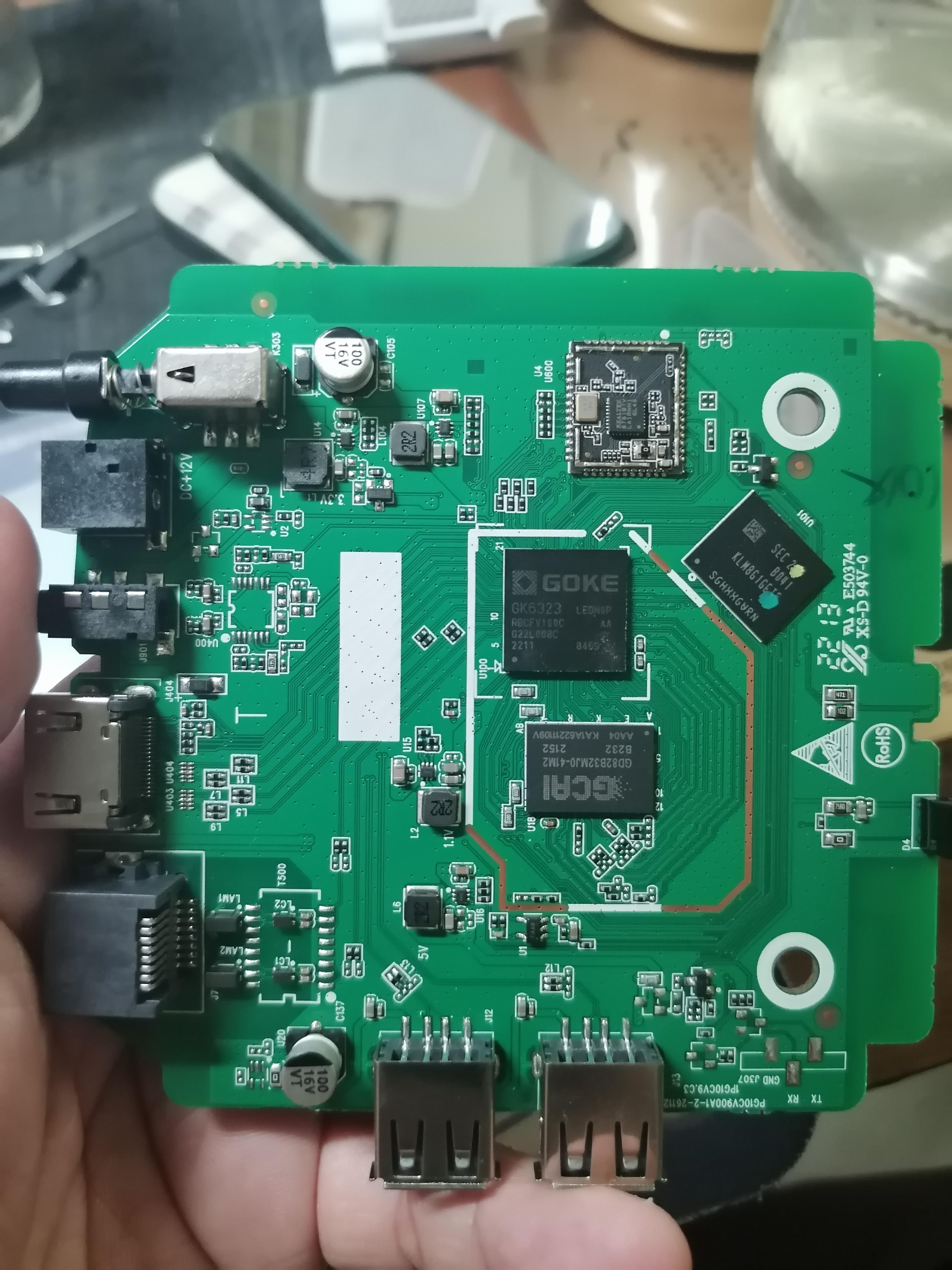

MGV3200的主板:
赛米尼M06电视盒子开机显示正在启动,一直重复这个界面
短路点,电阻的任意一端与地,铜色带,usb,hdmi外壳是地。用个4G,2.0的U盘,fat32,2048块单分区格式化,
5个文件复制到根目录,插盒子靠网口U口,短路,给盒子上电,4-5秒撤短路。短路上电盒子电源灯不亮,
撤短路几秒电源灯亮,过几秒有原系统开机logo,再过几秒有升级界面,升级完成自动重启。第一次重启进系
统稍慢,约1分钟,以后启动很快。U盘兼容很重要,4G老款2.0兼容多,8G的少,大于8G和读卡器都刷不成。
1337565980| 来自广东 发表于 2026-8-31 22:46
猪行天下 发表于 2026-8-31 22:17
请教一下,我用镊子短接6-8秒后松手,指示灯不亮,没反应,反复几次同样现象,我用万能表量了一下短接的 ...
短路哪里?U盘多大?
不对,是60千欧的数值
猪行天下| 来自山东 发表于 2026-8-31 22:17
1337565980 发表于 2026-8-31 20:02
https://1812677230.share.123pan.cn/123pan/sEc0Vv-pUEO3?pwd=KTow#
请教一下,我用镊子短接6-8秒后松手,指示灯不亮,没反应,反复几次同样现象,我用万能表量了一下短接的电阻在600欧左右,这个是有什么不对的地方吗,我从网上搜,电阻应该为0是正确的
