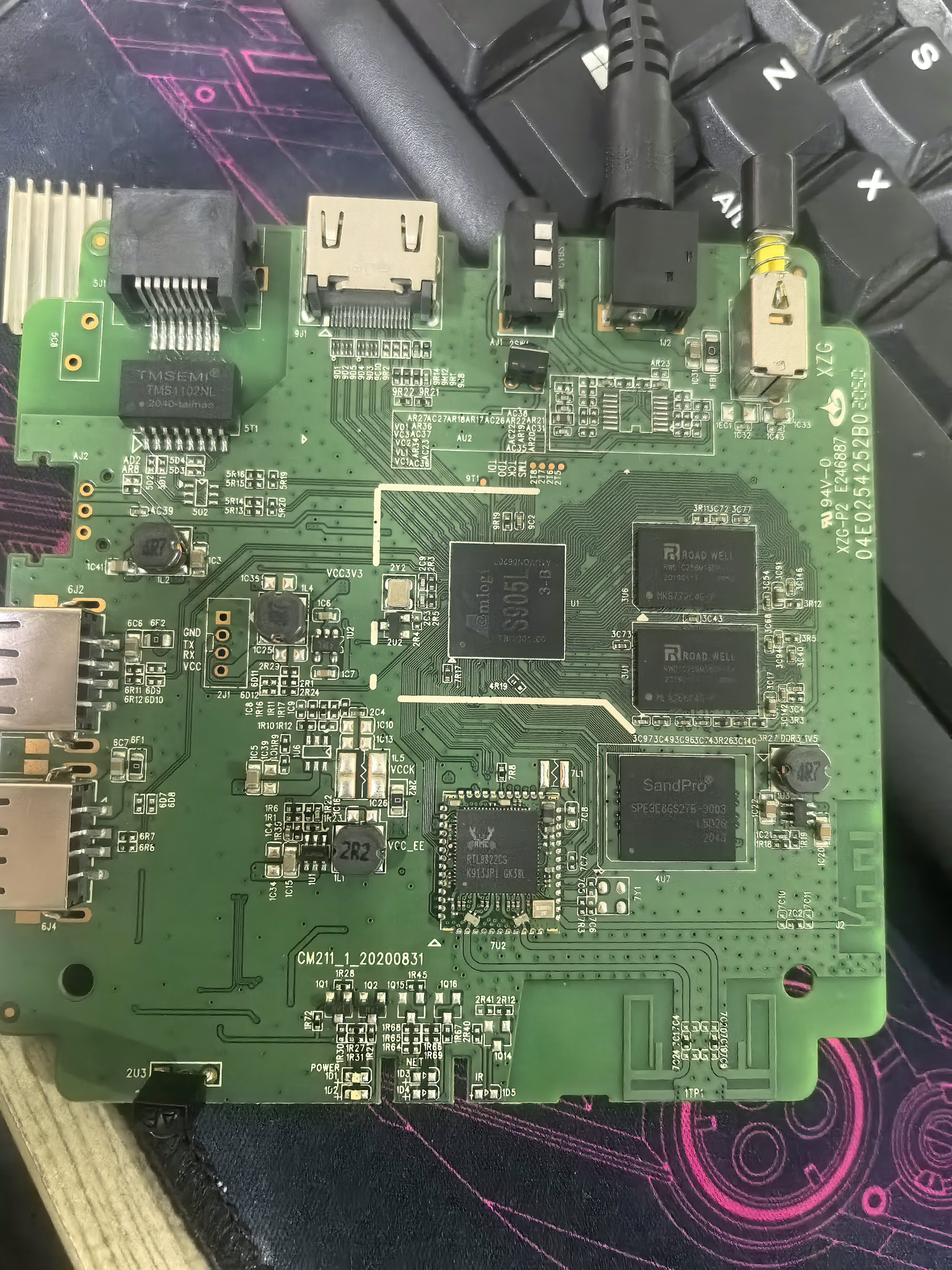

CM211-1-YS刷完后,开机没反应,黑屏,悬赏10元
查看数: 7787 | 评论数: 14 | 收藏 1
发布时间: 2026-8-10 19:44
CPU是S905L3-B刷了很多都不行,能提供适用刷机包者,10元报酬,前提是能成功刷机,刷机工具我都有,双公头USB也有,TTL线也有 只有97和CM211-1-ZG代工-S905L-芯片这两个能刷 进去,提示刷机成功,开机还是 ...

rsd0413| 来自河南 发表于 2026-8-11 10:27
49361131 发表于 2026-8-11 09:53
论坛里的刷机包多试试,如果硬件没问题,总有一款适合你。
硬件没问题,来的时候是原厂系统,能正常开机
穿裙子的小兔啊 发表于 2026-8-11 09:22
帮忙顶顶,通常都是刷的固件问题
我想着也是,但是没找到能用的
有提示刷机成功的,按遥控灯也会变,就是不显示,没有信号输出
