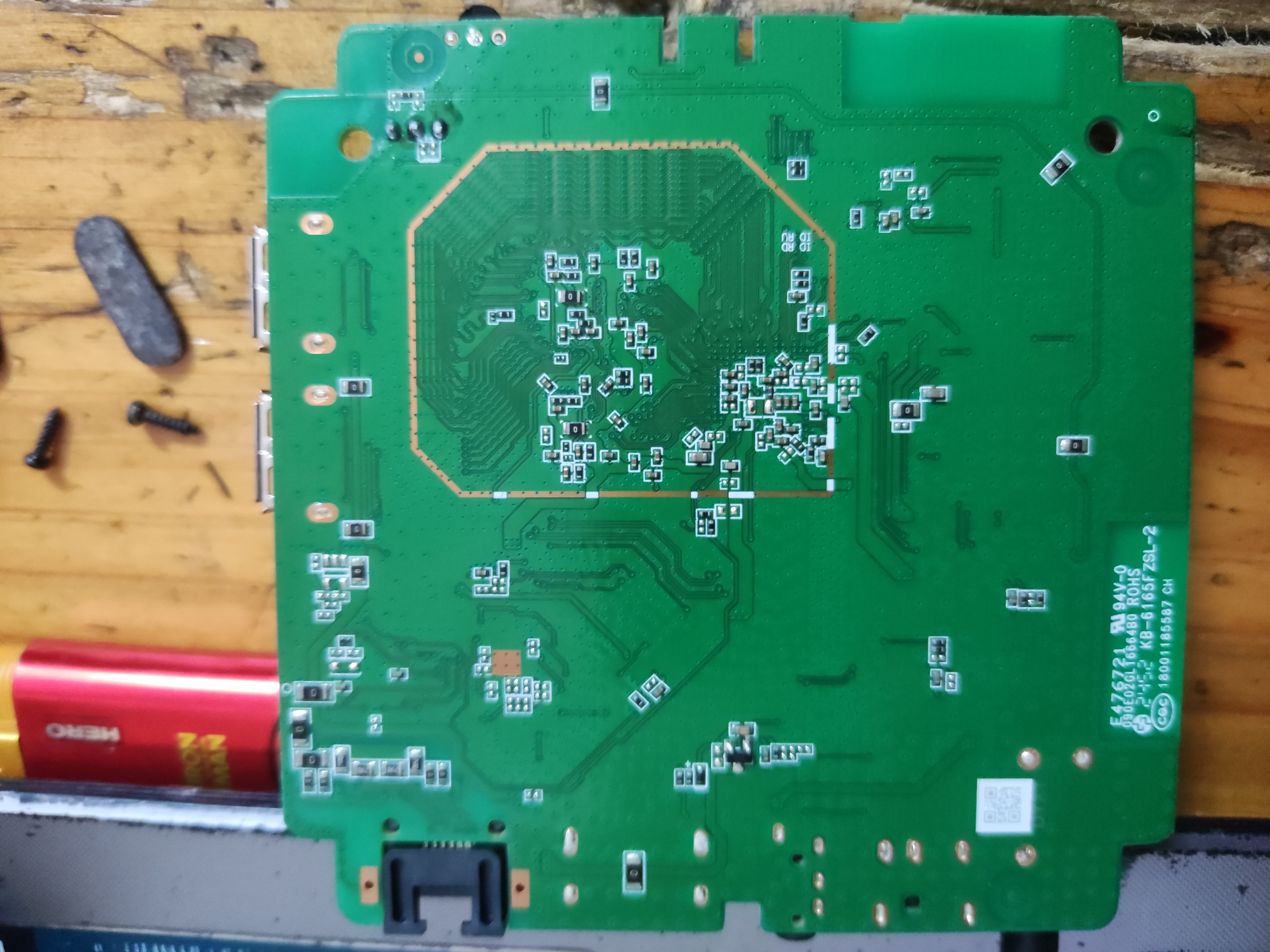

本帖最后由 崩沙 于 2026-8-8 09:25 编辑 海思MV320芯片,无wifi。 通过网盘分享的文件:320.rar链接: https://pan.baidu.com/s/1b89-4EPn3lalKBLC4oXwtA?pwd=c79w 提取码: c79w ...
1337565980| 来自广东 发表于 2026-8-10 10:25
备份不完整,缺了bootargs和bootargsbak分区,生成的hitool分区表也缺了这个,如果用这个分区表做hitool烧写就是黑屏。 分享中国移动TBx1-2e海思HITOOL全区全量备份
要补上bootargs和bootargsbak的分区位置。
最好是dd备份把bootargs和bootargsbak也备份了。
dd if=/dev/block/mmcblk0p2 bs=512k | gzip > bootargs.gz
dd if=/dev/block/mmcblk0p3 bs=512k | gzip > bootargsbak.gz
jehong| 来自河南 发表于 2026-8-12 22:06
崩沙 发表于 2026-8-12 19:55
读出来的分区表没有这两个你所说的分区呀,难道隐藏了?
有些工具读出的分区表不一定正确,海思芯片,怎么能没有bootargs分区呢?但是好意,大家还是要领的,不过技术有风险
崩沙| 来自广东 发表于 2026-8-12 19:55
1337565980 发表于 2026-8-10 21:49
这个如果用hitool烧写恢复写入缺少1M的分区区块,烧写后一定黑屏。
1337565980| 来自广东 发表于 2026-8-10 21:49
崩沙 发表于 2026-8-10 19:15
机器不在手了,只是顺手烤了一下,没经测试,大家自担风险.
崩沙| 来自广东 发表于 2026-8-10 19:15
1337565980 发表于 2026-8-10 10:25
备份不完整,缺了bootargs和bootargsbak分区,生成的hitool分区表也缺了这个,如果用这个分区表做hitool烧 ...
1337565980| 来自广东 发表于 2026-8-10 10:12
这个备份不完整,缺了bootargs和bootargsbak分区。用的转换工具不能识别512K的bootargs,分区转换出错。
