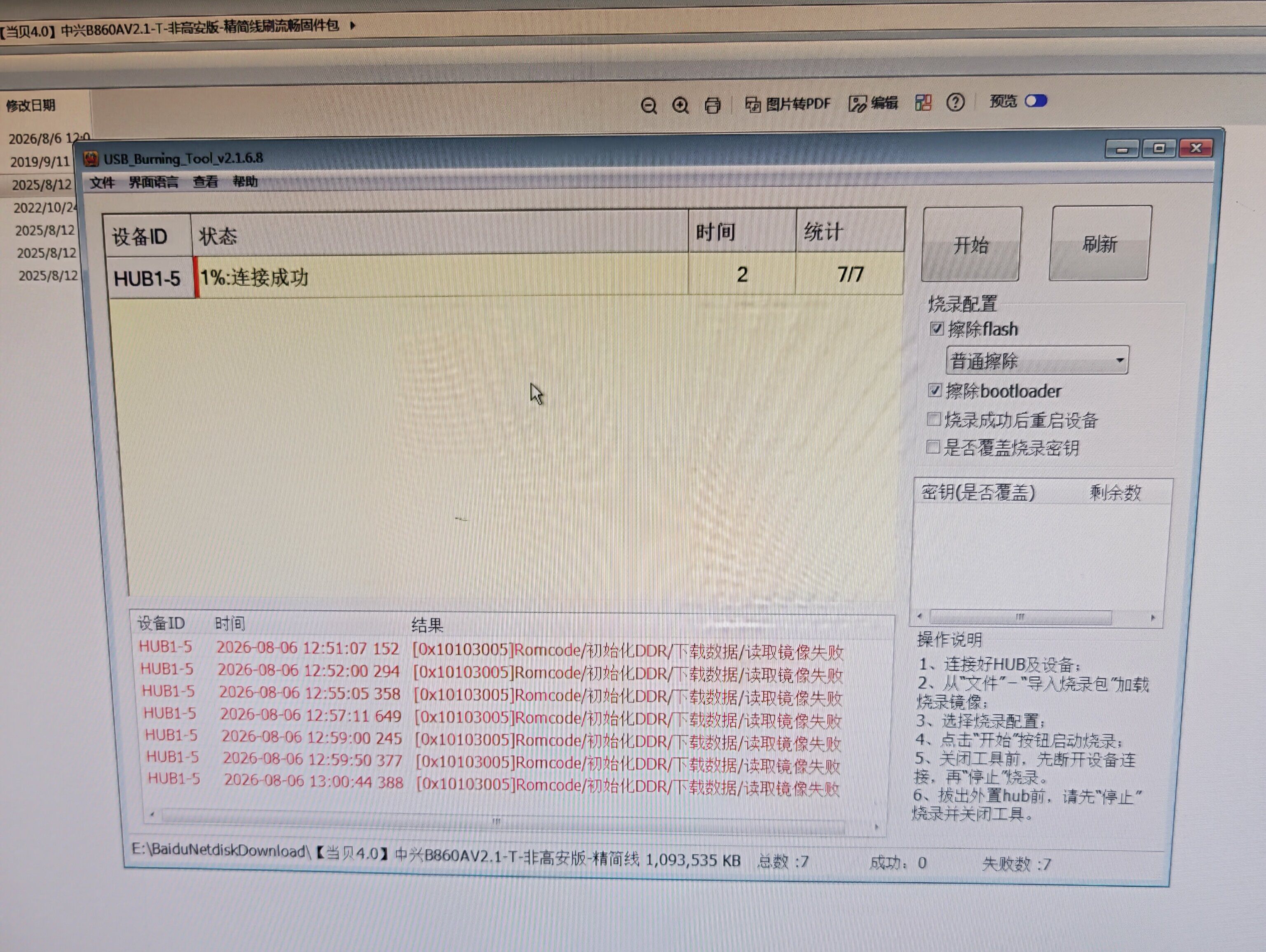

中兴B860AV2.1-T短接C128后显示连接上,但进度卡在1%

参考本版大佬G.M的,短接连接后开刷,卡在1%不动。红色文字显示“读取镜像文件失败” 。请问啥原因?咋办?双头线自制的没接+5V红色线 后来把固件改非中文名,且放在硬盘根目录,路径上无中文还是不行。 请问怎么办 ...
xu191898| 来自四川 发表于 2026-8-16 17:57
你这个刷错包了,是高安版本的盒子
sundey| 来自江西 发表于 2026-8-8 11:08
实在不行了。各种办法都折腾了。闲鱼找了个高手十块钱一个远程刷机搞定了。

线刷860AV2.1时,盒子连接不了电脑,已解决
不行。我的板子跟你的不一样,也没找到C125.另一面的c128边上找到了c125,但是有颗电容焊在那里。
1337565980| 来自广东 发表于 2026-8-7 09:13
5伏线要接,这个是供电,刷机用USB供电就可以。另外自制线连接一定要焊接,绞合的电阻大一样刷不了。
