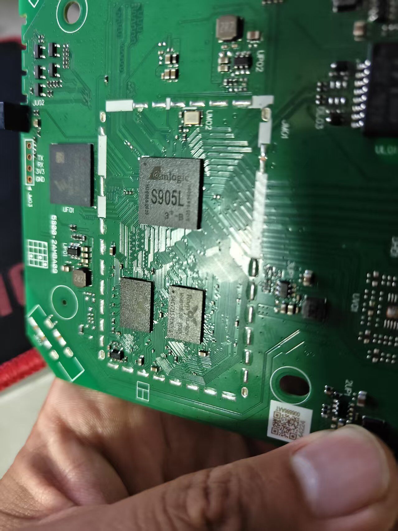

手里有个创维的E90V22D 的电信定制的电视盒子 ,芯片是S905L3 B       刷机过程中遇到烧录错误。不知道什么原因造成的。试了好几个包都不行。有没有大神知道什么原因?指导下怎么操作。非常感 ...

这个不是S905L3B芯片  是S905L3SB 芯片,中间有个S    刷机工具要用2.2.7版本  固件也要换
A《当贝纯净桌面--固件大全》(固件更全)---7《创维CW固件合集》---《E900V22C/E900V22D 》通刷包---《S905L3S/S905L3SB  芯片》可通刷

2个擦除都该打对钩,然后再刷机

这款是3sb  威联 Y-xt855
