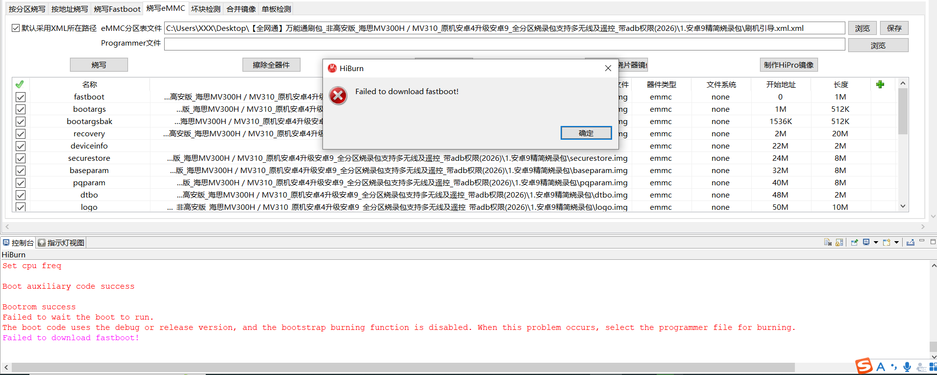

下载了论坛大神的安装9包,但刷不进去,走完百分比,就报错,求教是怎么回事啊

俺也一样,哈哈哈,折腾了几天,一开始用u盘,说是插了U盘会自动弹出原生设置,结果没弹,又搜到说短接存储器5.6针脚强刷,还是没用,买了TTL线,走完进度就报fastboot不匹配。懒得折腾了

这么折腾10年都没用,都告诉你是fastboot不对啊,适配fastboot看啥主板的。

就是这个报错,搞不懂怎么回事,我下载了好几个包,但都不行,把错误代码给豆包,豆包说这些包是给310用的 ...
豆包的回复还算靠谱,没看到你用的fastboot,把fastboot用HxD编辑器打开能看到对应的reg,一般mv300H的reg是:v120v1.5.1p 2019/06/27 11:40:09 hi3798m3hdmg_hi3798mv300h_DDR3-1866-2rank-2rank-2rank_1GB_16bitx4_4layers.reg;v120v2.1.3\ 2021/04/21 09:26:10 hi3798m31dmt_hi3798mv300H_DDR4-2133_2GB_16bitx2_2layers.reg;还有其它的一些区别再hi3798m31dm-?。 mv310的reg是:v120v1.5.2\ 2018/08/01 16:39:44 hi3798m31dms1_hi3798mv310_DDR3-1866_1GB_16bitx2_2layers.reg;v120v1.5.3d 2019/11/11 16:38:43 hi3798m31dmf2_hi3798mv310_DDR3-1600_2GB_8bitx4_4layersio1_180m.reg;网上哪通刷包的fastboot的reg是适配刷烽火680KA或KB的,如果比对下,好像连KB也刷不了。mv300H,310的cpu刷安卓9基本就是适配fastboot,fastboot刷入后可以正确调用启动,后面的分区就能刷入。刷机有用外贸底包的烧写包和烽火的底包刷机,两种底包区别是外贸版的system和vendor分别是1700和400M,烽火的是1200和200M,外贸底包能支持的无线模块多些,烽火的对MT7668和MT7663的无线支持好。

非常简单,fastboot不匹配啊。
