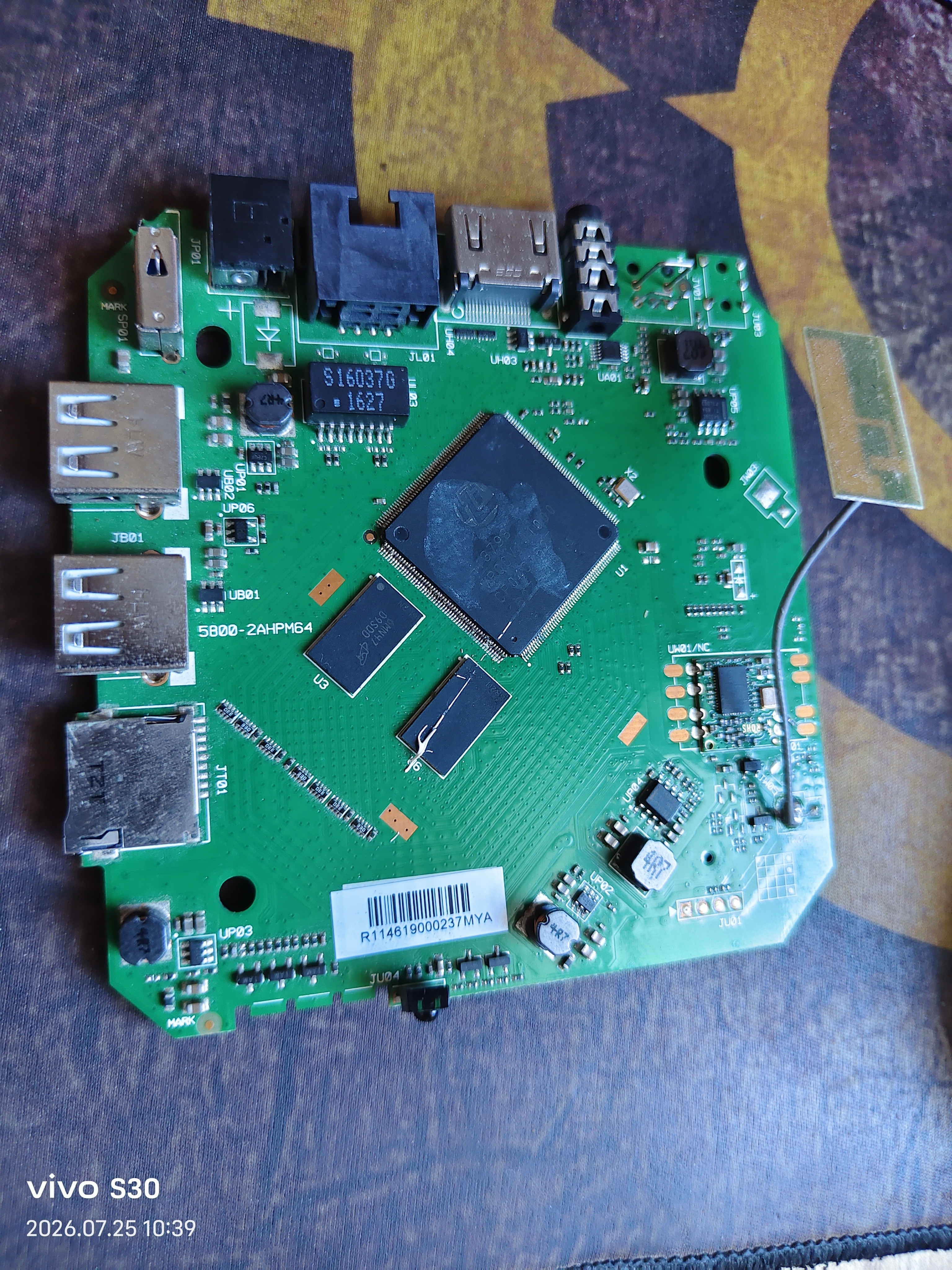

本帖最后由 qdjlc 于 2026-7-25 11:09 编辑          盒子电信配的,黑色,背面写 Q9 型号, 系统里面显示 qzx-c1 芯片看了下是海思mv100 试了这个cpu的1.2脚短接,无视我直 ...

这款盒子爱奇艺的的,改了分区,得用全分区救砖的固件,才能刷。最好的方法是TTL 烧录回原型号的包

升级刷肯定没问题,强刷必须U盘兼容。这个E900-S的主板都认不出来估计刷过的盒子没几个。

短路1-2脚从U盘启动,U盘要兼容才行,不兼容没用。
我手里有2个4G,8G老u盘,其他机器刷了好多台都是可以的,基本排除I盘,哎.........

关键现在第一步,接短主控1.2脚进不去升级界面!

套壳盒子,主板是创维E900-S,mv100,1+8,带无线网卡。板号PM64,高安盒子。短接点就是正对芯片海思logo右边焊脚上往下第1,2脚。这个是cpu设计留的usb-boot 硬开关。
