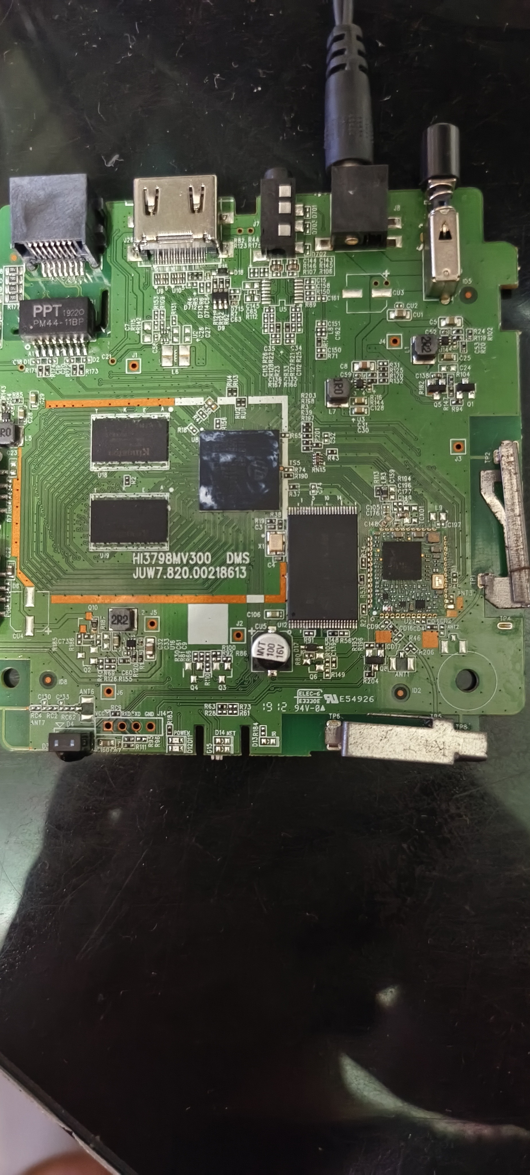

求大神帮帮忙,看看这块板子的短接点到底在哪里?试过c77,c37,芯片的5,6引脚都没成功,现在开机就电源灯亮,屏幕上什么都没有了,无法开机了。

竖版nand的ttl就更没机会了。

谢谢指教!换过u盘也不行看来只能ttl了

301h吗?救砖找我,专业的

1337565980| 来自广东 发表于 2026-7-21 12:08
没教手程,U盘兼容10分钟的事。
https://1812677230.share.123pan.cn/123pan/sEc0Vv-KE9n3?pwd=KAIW#
这个里面有强刷包,按说明操作,U盘不大于8G,fat32 2048块单分区格式化,老款2.0,4GU∪盘兼容多,大于8G,读卡器都不行,别不把U盘兼容不当回事。

长虹竖版nand,替换recovery直接免拆刷I,刷成这样要强刷了.。
有具体教程吗?
49361131| 来自江苏 发表于 2026-7-21 09:25
ttl刷,救砖
