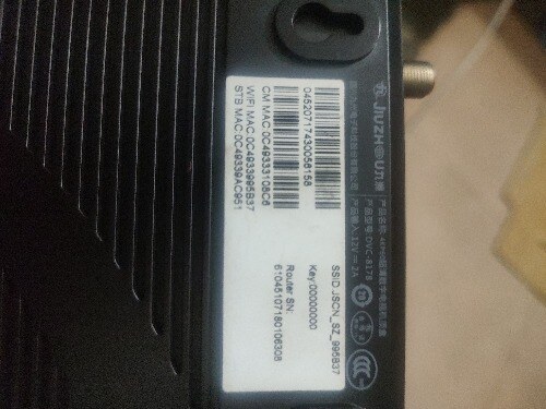

苏州广电的大甲鱼,九州代工 Dvc-8178型,看着不错,想刷一下机.用海兔跑码却跑不动.不知道TLL串口有没有连接对,麻烦大神指点一下
