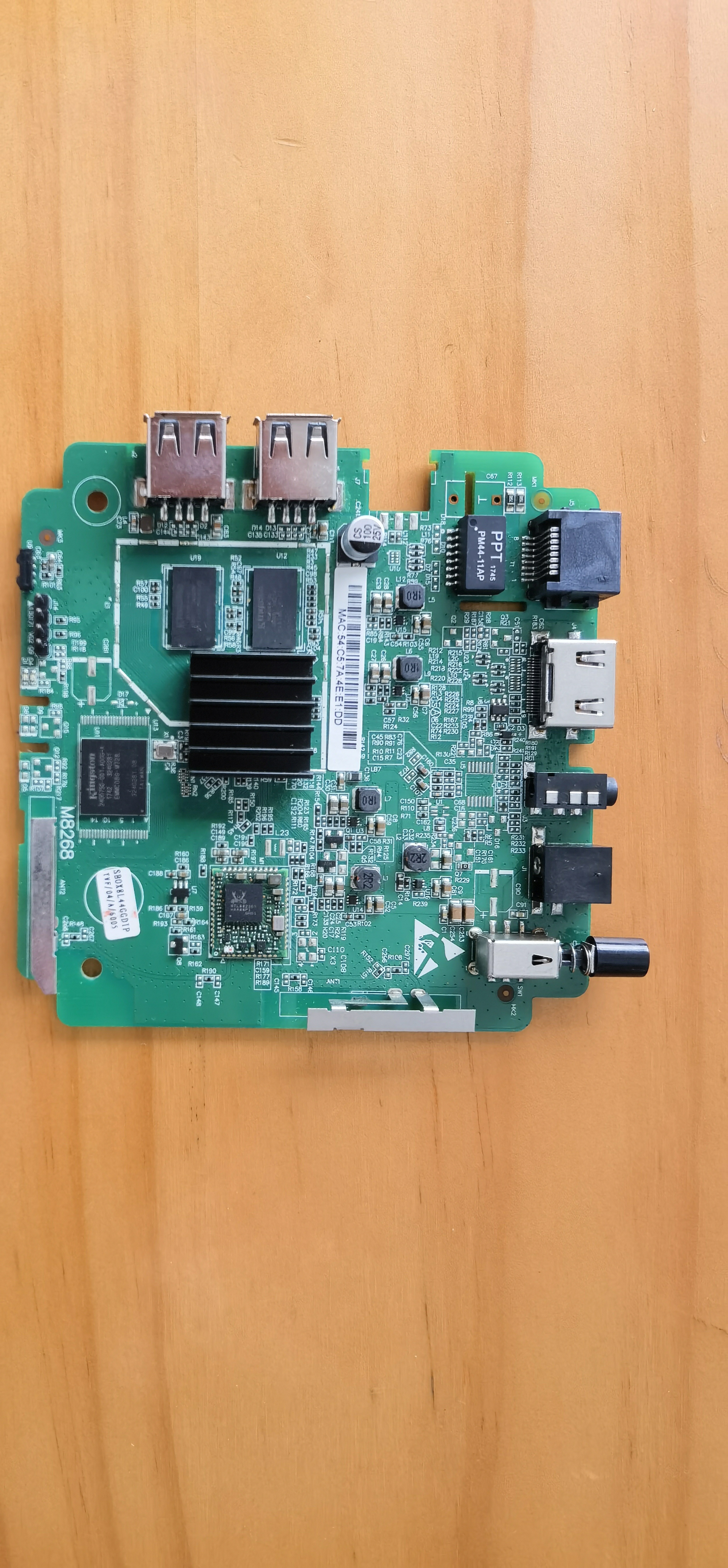

求助华为Hi3798MRBCV3010D000芯片盒子刷机包

哪位兄弟知道这个盒子要刷哪个固件,用来看电视直播

A《当贝纯净桌面--固件大全》(固件更全)---1《魔百盒(CM/M/Z)固件合集》--《CM201-2 合集》--《cm201-2通用(emmc,nand,8268,8270,8273)》

1337565980| 未知 发表于 2026-6-24 10:21
M8268,mv300,emmc,201-2,银河代工的,可以刷M8273 mv300,emmc的包,要选19年产的mv300,emmc版本强刷包。
月光※傾城| 来自安徽 发表于 2026-6-24 09:42
这个是 CM201-2 朝歌代工的
chengshide| 来自浙江 发表于 2026-6-24 09:30
SINOSMG 发表于 2026-6-24 09:25
有教程和固件没,刷了好多个都失败了
要有正确的FB启动文件才可以 论坛自己搜
