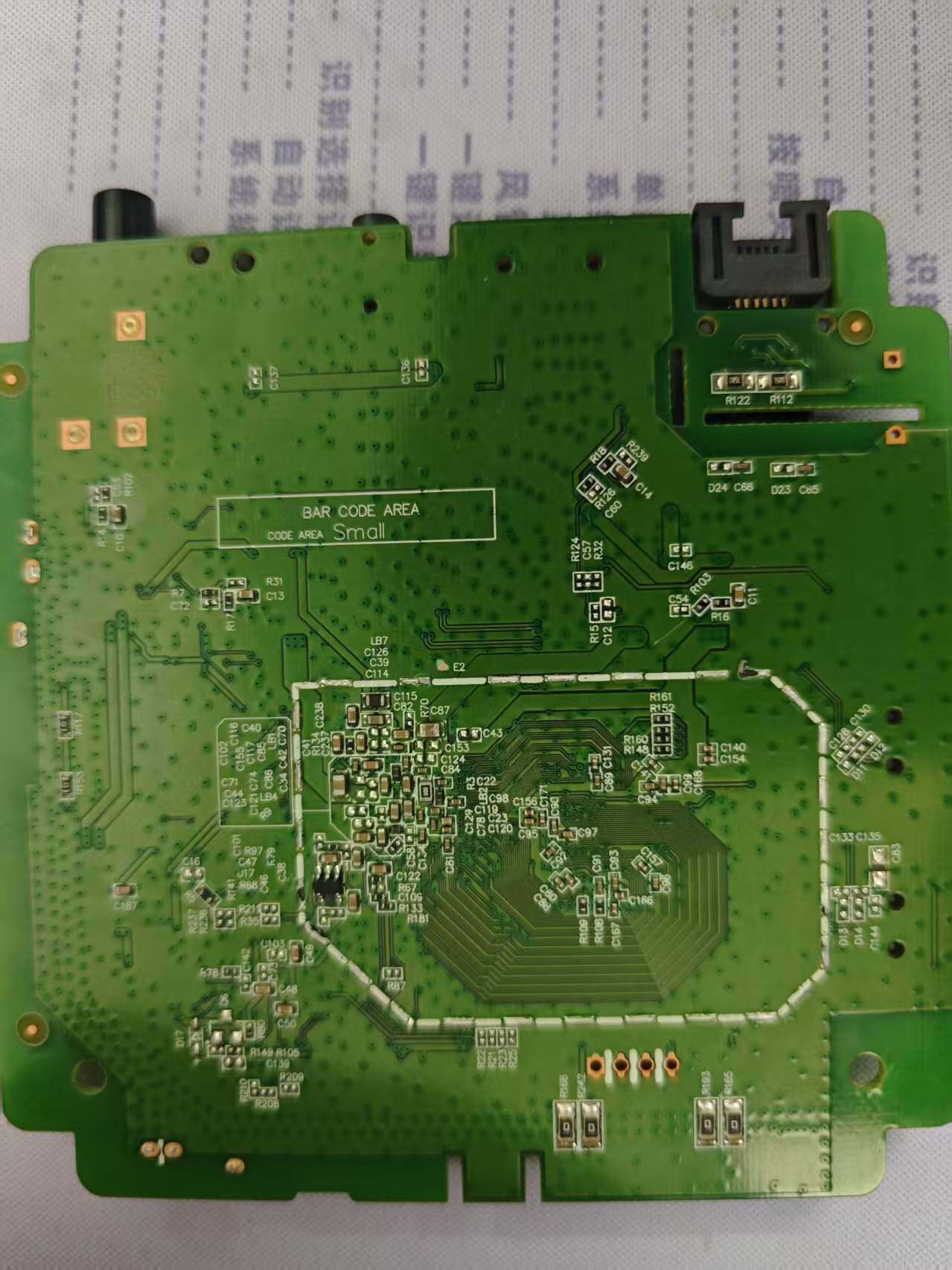

这个盒子刷成砖了,这盒子到底是CM201-2-CH还是ZG还是iho3000t?
查看数: 11561 | 评论数: 10 | 收藏 1
发布时间: 2026-6-2 09:07
本帖最后由 5AAAAA5 于 2026-6-2 09:10 编辑 瞎折腾了这个盒子,现在成砖了,现在一直试卡刷魔百盒CM201-2-CH_Hi3798MV300/300H_EMMC和NAND通刷的各种包刷不进,主要是不知道短接点是那一个,尝试了R37接地、C77 ...
hao501802766| 来自广东 发表于 2026-6-2 10:10
CM201-2

1337565980 发表于 2026-6-2 10:34
CM211-2,M8375板号,3798mv300E,单片LPddr4运存。必须用mv300E的fastboot。
感谢,刷成功了

mq186152@| 来自新疆 发表于 2026-6-2 11:47
ZG代工的3798 mv300E芯片
mq186152@| 来自新疆 发表于 2026-6-2 11:46
ZG代工的
