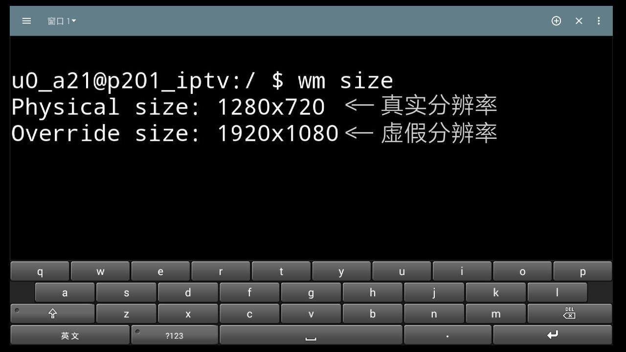

海思s905l3安卓4.4虚假分辨率!设置1080p还是模糊?

本教程转载注明出处:https://www.52pojie.cn/thread-1679867-1-1.html感谢吾爱论坛大神辛苦付出 , 尊重大神劳动成果。很多晶晨s905l3芯片盒子用户喜欢刷安卓4系统 , 发现设置了分辨率1080p后并没有清晰。打开终端模 ...

不不不,只是系统把界面渲染和视频渲染分开处理了,视频播放软件改为系统解码就正常了,分开处理有助于降低处理器负载,提升流畅度

今天教大家修改分辨率。你的盒子是海思芯片 ? 请备份baseparam分区 , 然后修改某个内容。最后刷回去重启之后生效。你的盒子是晶晨芯片 ? 请dd命令读取bootloader分区 , 然后修改某个内容。最后dd命令写回去。恢复出厂之后生效。
