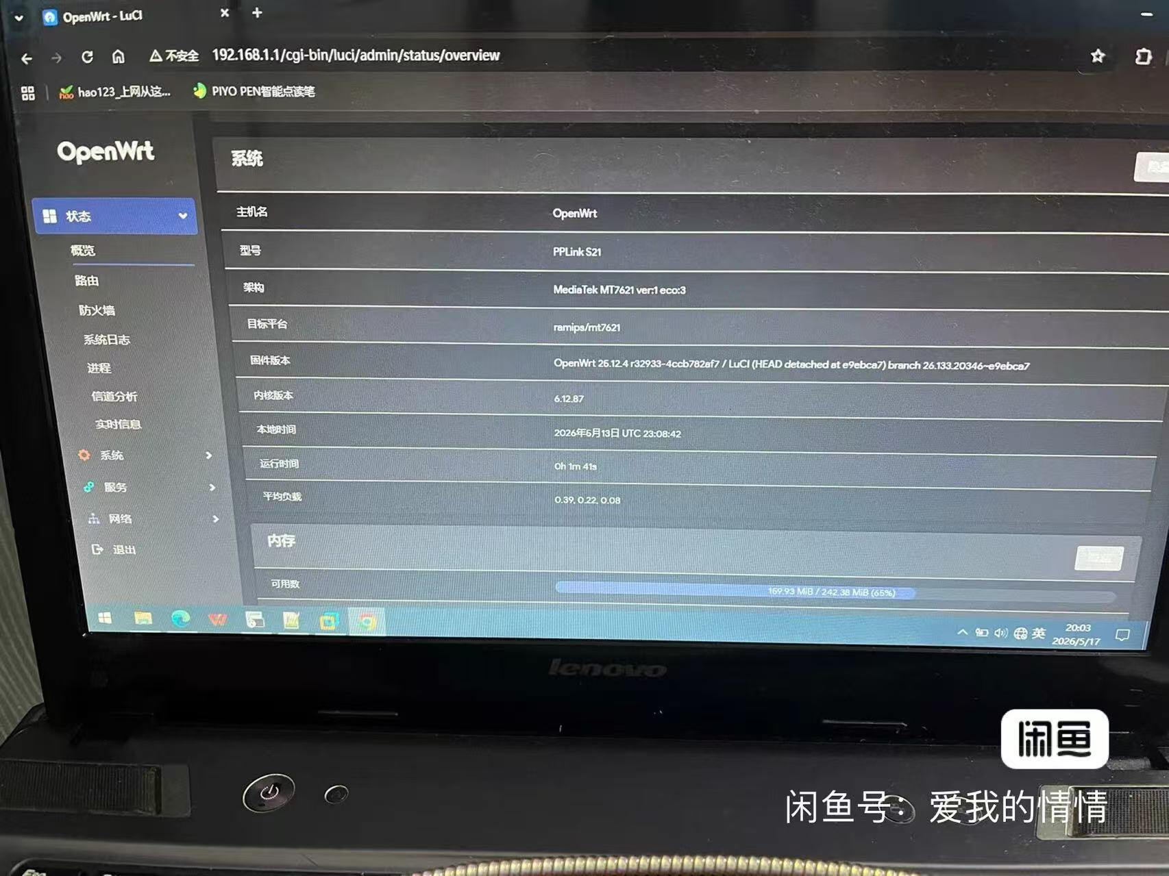

本帖最后由 zdns-dm 于 2026-5-23 22:23 编辑 去年发布了老毛子 Padavan款固件,CR660X基础上编译的。不知道大家满意不满意,我自己都不满意。不好看,不够自定义化。今年有人反馈,有人使用了。帖子也没沉下去有 ...
