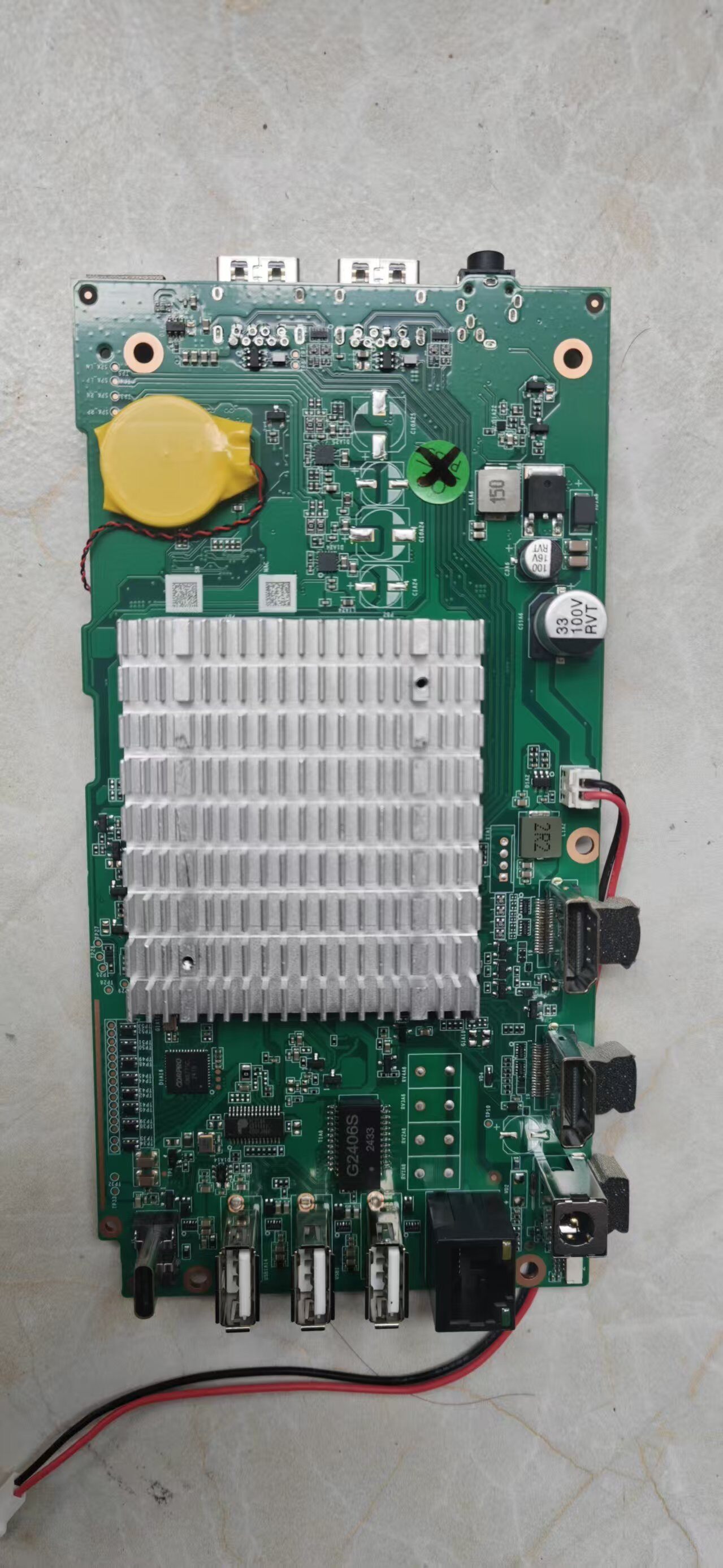

本帖最后由 bymhan 于 2026-4-23 11:11 编辑       问一下大神 这个板子 的刷机 短接点在哪??? 麻烦圈出来, 下面是我拍的板子图,感谢!!! ...

这板子是rk3568的啊。。其实不需要短接点大概也行。usb刷机线连接pc,通电待机时开机键和音量+键一起按概 ...

这板子是rk3568的啊。。其实不需要短接点大概也行。usb刷机线连接pc,通电待机时开机键和音量+键一起按概率进不去,或者先按音量+键再插电都行,然后就进刷机模式l,在固件升级那里刷机。我手里的这块rk3568的云电脑板子就是这样刷机的,短接点一般都是在emmc附近,你的图都让散热片挡住了。
奉劝一句刷机前一定要备份固件,不然后悔去吧。。。

麻烦哪位大神 圈出 刷机进入短接点
