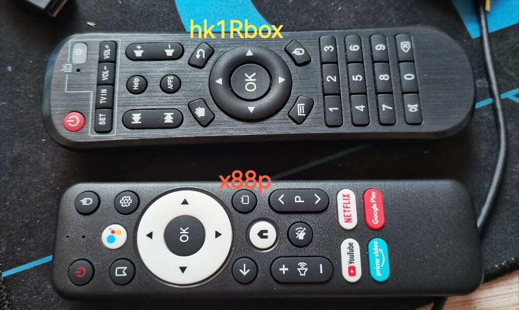

(万能学习摇控器的先不讨论) 在前不久用了盒子x88p安卓14相用我旧hk1Rbox的摇控器,因hk1摇控有几个学习键。 现在是hk1摇控器大部键分可以控制x88p,其中有鼠标开关键无法控制。反过来x88p的摇控器却能控制hk1的 ...

我已经解决了确实是修改dtb,用了一个较笨的方法原x88pro固件文件有几组自定义摇控码分别套入hk1的摇控码位置,结果测试出了那4个失效的键位值修改回对应键值。
后来发现在俄网pda也有这个摇控器的健值码但他与我目前改的不一样不知能不能用!
