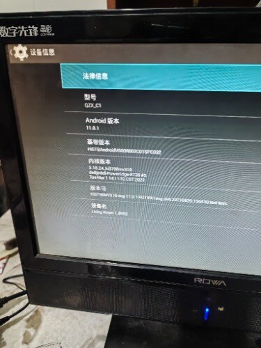

机顶盒QZX_C1 16+12的 求大佬教学刷机指导
查看数: 42490 | 评论数: 12 | 收藏 0
发布时间: 2026-3-22 13:04
大佬帮忙看看这是型号的,求一个固件包

1337565980| 来自广东 发表于 2026-3-31 13:58
为何c1爱 发表于 2026-3-31 02:27
刷不了,短接试两种都不行,一短接就黑屏不动了,在设置里用系统升级总是五分之一就失败,这是买的,桌面 ...
https://www.123684.com/s/sEc0Vv-OuUG3?pwd=7ctZ#
这个强刷包是刷4片运存1G+8G,mt7668无线蓝牙模块。刷机update.zip的deviceinfo.img是盒子三码,要效果好可以先改好再强刷,改好的deviceinfo.img 替换掉原来的文件后整个update.zip要重新签名,用修改mac文件夹的签名工具安装后,把改过的update.zip复制到签名工具安装目录里,启动签名工具,选0,单签名,用生成的update.zip放到强刷U盘就可以了。如果不改update.zip的三码,可以在刷好后再用盒子助手改。
系统升级是不行的,这个是从安卓4.4.2刷成9,升级用系统的recovery不适配就失败,而且刷机包是公签签名打包,也不能通过系统的私签认证。短路强刷黑屏如果刷机包的fastboot是对的,哪大概率是U盘不兼容了。
