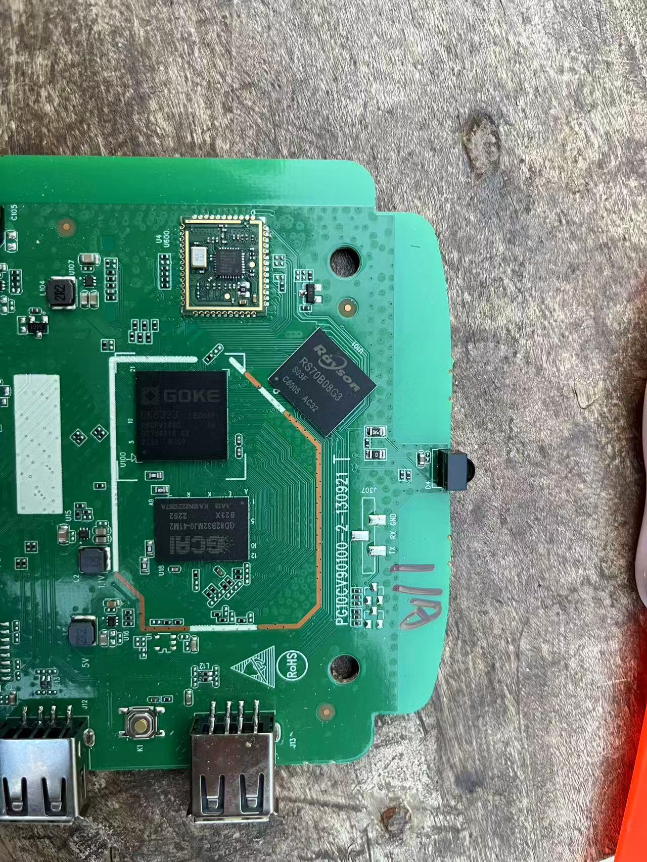

1337565980| 来自广东 发表于 2026-2-26 18:02
https://www.123865.com/s/sEc0Vv-pnUG3?pwd=iout#
这个是强刷包,用不大于8G的usb2.0U盘,fat32,2048块单分区格式化,把5个文件,bl31.bin,fastboot.bin, bootargs.bin, recovery.img, update.zip,复制到U盘根目录,插盒子网口近的U口,短路,保持短路给盒子上电,3秒撤短路,等下,看到主板电源灯亮,再等下,主板红绿灯闪烁,电视有升级界面,升级进度后自动重启,U盘兼容很重要,老款2.0的4G U盘兼容多,8G的少,大于8G和Usb读卡器刷不成。 求浙江九联UNT403G-国科GK6323芯片刷机包和成功教程
强刷短路点,电阻一端与地短路,铜色带是地。usb,hdmi金属壳也是地。短路操作对0402电阻的焊点不要太大力,接触就行,不然很容易使电阻脱焊或脱落。
U盘兼容,刷机前后10分钟就好了。
