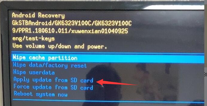

1.准备一个U盘格式化成FAT32格式;
把5个刷机文件(bl31,update,fastboot,recovery,bootargs)放U盘根目录
(不解压任何压缩包,优盘内只允许有5个刷机文件,其他不允许有,文件夹也不许有,教程文档不许有,不然砖机)
2.盒子连电视,电视机开机,盒子电源开关默认关闭,将U盘插盒子靠近网口的USB上。
3.用金属镊子夹住板子背部的电阻C110两端不放【参考短接图】 CM311系列型号刷机包包括-5 ZG代工卡刷,CM311-5s/5S/CM321-5... ,给盒子再通电开机,等盒子灯亮立马松开短接,会出现中国移动画面,多等待一会儿会自动进入recovery,之后就是按recovery的刷机步骤图片如下图所示, 选择固件包等待刷机完成!
4.第一次启动很慢,耐心等待~
