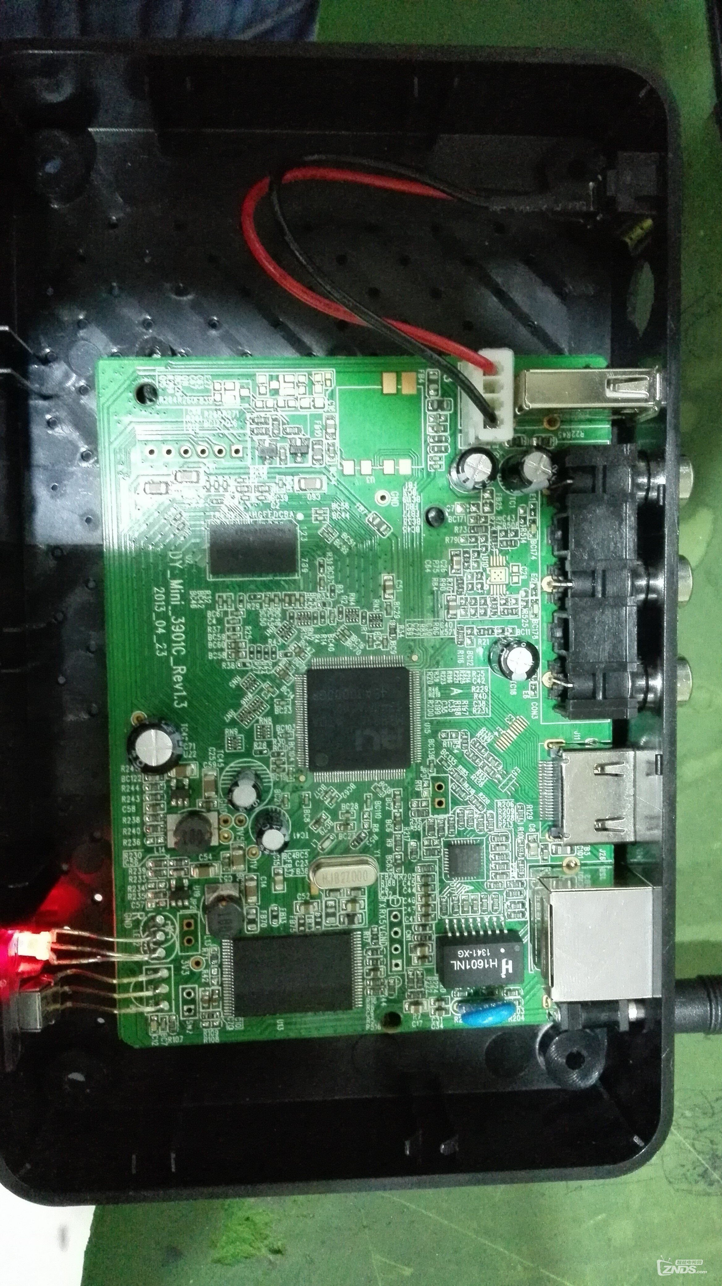

秒杀迪优美特3901c ver1.3 分辨率大了以后无声音无图像 遥控...
查看数: 15759 | 评论数: 2 | 收藏 0
发布时间: 2015-2-12 14:19
自己在家调了一下分辨率,一下就黑屏了,刚开始有声音,后来按按连声音都没有了, 拆机刷机   没有双头USB 直接飞线, TX RX短接 刷机到99报错,加焊内存IC 短接sw2 更换TC45电容, 刷机OK  成 ...
